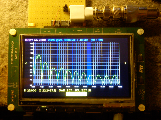

Dla sprawdzenia idei i możliwości projektu zmontowałem na szybko makietę i po kalibracji stwierdzam, że układ jest w pełni funkcjonalny i działa zgodnie z założeniami.
Zdjęcie modelu analizatora

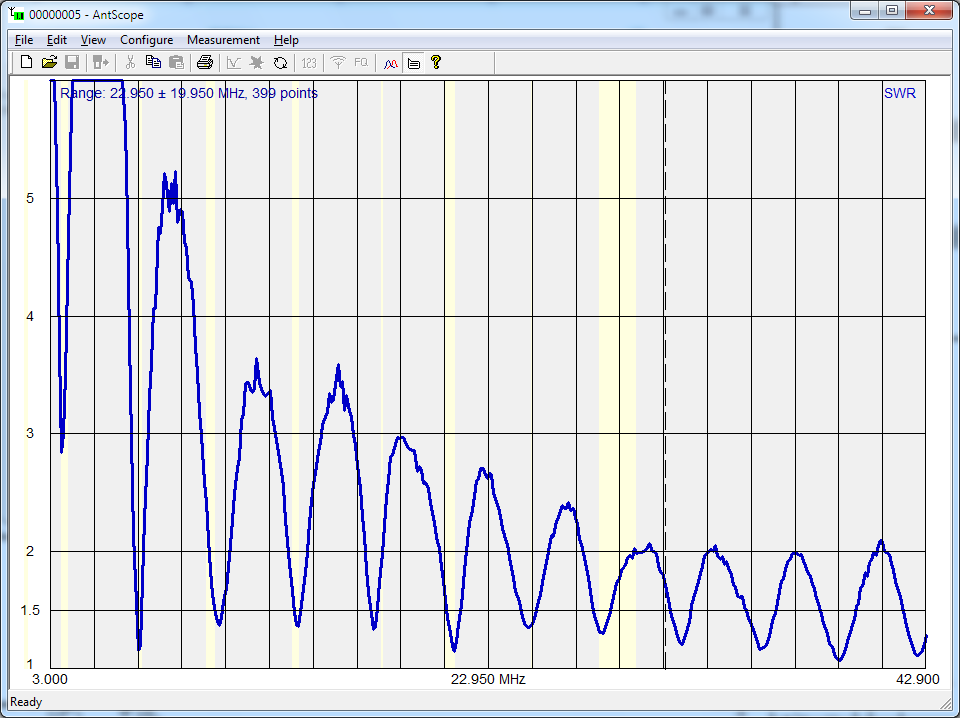

Wykres WFS mojej pętli antenowej o długośći 84m zawieszonej 8 metrów nad ziemią z programu AntScope
