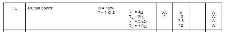

(25-08-2016 9:48)SP9LVZ napisał(a):  ... TDA 2003 jako wzmacniacz dużej mocy, jest ok, ale 10W audio, to chyba nie potrzeba. ...
Moc 10W występuje tylko w katalogu. Praktycznie nikt w TRXach nie stosuje głośników 2-omowych, a tylko wtedy moc może wynieść 10W i to przy dość dużych zniekształceniach.
Naszym celem jest uzyskanie jak najmniejszych zniekształceń nieliniowych i małych szumów. Przy głośniku 8 omów katalog nawet nie podaje ile będzie mocy, a będzie około 3W. Jest to moc idealnie odpowiednia dla TRXa. Zniekształcenia też będą mniejsze, a w mojej aplikacji z silnym sprzężeniem zwrotnym jeszcze kilka razy mniejsze.
Ten scalak do amatorskich TRXów jest idealny. Widziałem go w wielu fabrycznych TRXach. Ze zmienioną aplikacją chodzi znacznie lepiej niż w fabrycznych radiach. To sprawdzony empirycznie fakt.
