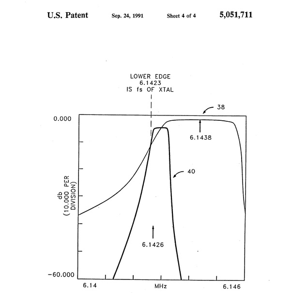

Tak właśnie wygląda charakterystyka filtru drabinkowego, o której wcześniej pisałem jeśli zaczniemy bawić się w zmianę wartości elementów,.... i to nawet bez "amerykańskiego patentu". Ale dzięki amerykanom wiemy jak dobierać częstotliwość pilota dla takiego cuda na diodach pojemnościowych...
