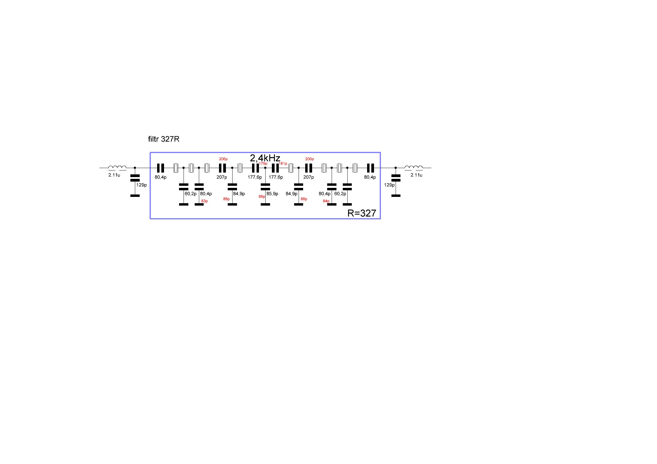

Odnośnie mojego postu 725. Filtr budowany w oparciu o program Dishal V. 2.0.3. Tam też są schematy filtrów. Dopasowanie filtru było LC Matchem. Kwarce różniły się częstotliwością pojedynczych Hz. Z jakiej ilości były wybierane ? Kupiłem 200 szt. Za dużo, ale cena była dobra i część posegregowanych kwarców oddałem koledze. Poniżej przedstawiam pomiar filtru zbudowanego w projekcie TRx HUSAR i jego schemat. Czarnym kolorem wartości kondensatorów wyliczone. Kolorem czerwonym wartości wstawione. Powodzenia w budowie. 73 Janusz.
