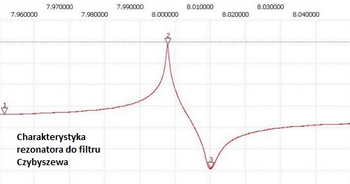

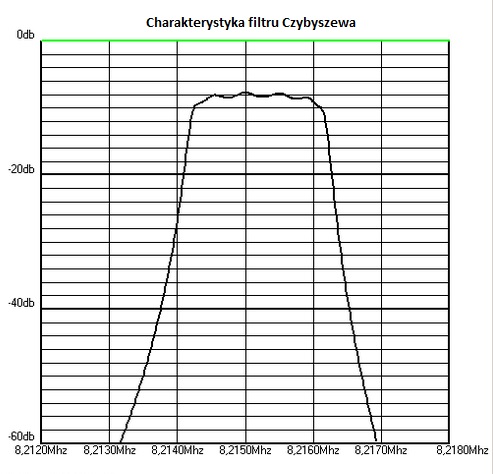

Na tym właśnie polega problem budowy amatorskiego filtru drabinkowego, że rezonatory trzeba selekcjonować z bardzo dużej ilości. Ja zrobiłem ponad dwadzieścia filtrów drabinkowych 4-6 kwarcowych w różnych urządzeniach CW i SSB, z różnym skutkiem. Teoretycznym założeniem jest by rezonatory były identyczne, wtedy dopiero można wykonać w miarę przyzwoity filtr. W przypadku rozbieżności częstotliwości pojawiają się zafalowania. Można przekalkulować zakup 100 szt. rezonatorów (by wybrać z dokładnością 10-20 Hz - jak się uda) i jednego PP9 (jak był jeszcze dostępny)..... co bardziej się opłaca(ło)? Najpopularniejszy jest filtr Czybyszewa, ale wąski filtr niestety ma efekt dzwonienia, ze względu na opóźnienia i wywoływanie drgań gasnących. Nie nadaje się do CW. Filtr drabinkowy będzie miał zawsze lewe zbocze gorsze od prawego co wynika z charakterystyki rezonatora kwarcowego. Dosyć dobre filtry drabinkowe zrobił SP7NJR w TRX Omega.
