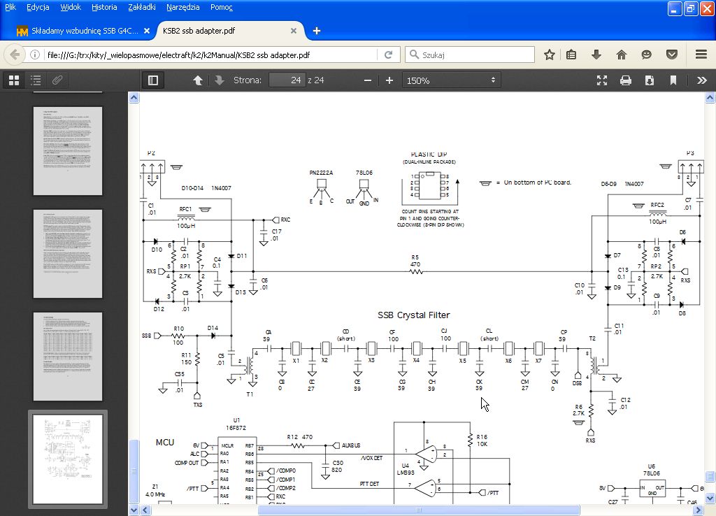

Budowałem kiedyś taki filtr.
Częściowa informacja dla Piotra sp9lvz.
Zakupiłem 60 kwarców i nie znalazłem 7szt w rozpiętości 20Hz.
Kwarce do filtru drabinkowego powinny być z jednego cięcia czyli z jednego numeru
produkcyjnego.Moje 60 szt to 5 numerów produkcyjnych.Dlatego filtr drabinkowy jest dobry jak uda się znaleźć 7szt z rozpiętością najlepiej 10Hz.W praktyce 60szt o rozpiętości 1KHz.
Transformatory dopasowywały impedancję filtra do 50om we-wy
Tak to wyglądało w moim przypadku.
