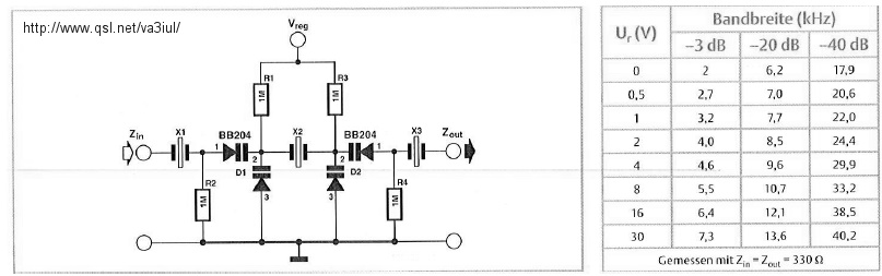

Szanowni Koledzy,
W imieniu wszystkich zainteresowanych dziękuję za "podrzucenie" informacji o rozwiązaniu IF w "K2" z dodatkową modernizacją dokonaną przez Kolegę SP7EWL. Ciekawy jest sposób dopasowania kwarcowego filtru PP9. Drugi filtr też ma interesujące rozwiązanie z diodą pojemnościową. Podobno Rosjanie chętnie takie filtry stosują. Domyślam się, że chodzi o zmianę szerokości pasma?
Jerzy SP5RZM

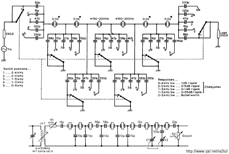

Szanowni Koledzy Plesseyowcy oraz niemniej Szanowni Koledzy Obserwatorzy,
Po obejrzeniu ostatniego schematu toru p.cz. od "K2" z ciekawości zacząłem poszukiwać podobnych rozwiązań. Od razu wyjaśnię, że nie w celu zaimplementowania ich w kolejnym projekcie ale wyłącznie po to aby zorientować się co w tej materii inni Koledzy robią. Skupiłem się na przestrajanych kwarcowych filtrach. Żałuję jedynie, że autor jednego z opracowań nie podał na jaką środkową "f" filtru jest jego konstrukcja.
Pozdrawiam wszystkich
Jerzy SP5RZM
