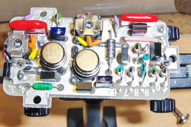

(12-08-2016 17:37)bolanren napisał(a):  Mietku,
Dzięki za udostępnienie kawałka tego schematu ale czy mógłbyś coś więcej napisać o tym obwodzie LC na wyjściu SL612C? Szczególnie interesuje mnie to czy jest on strojony (jak przypuszczam) i coś o ilości zwojów oraz o odczepie.
Jerzy SP5RZM

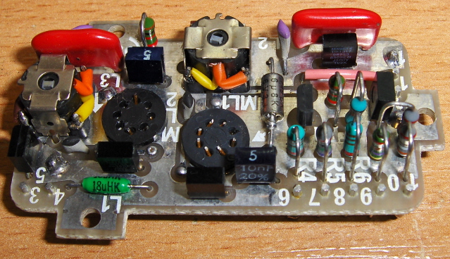

Jak widac z obrazka jeszcze nie dokońca odbudowanej płytki IF radiostacji Plessey RT320 filtry LC to małe rdzenie kubkowe z możliwością dostrajania. "Zdemilitaryzowaną" płytkę miałem w swoich zasobach. Niestety demilitaryzacja w tym przypadku to wycięcie wszystkich elementów zawierających metale szlachetne.
Wycięto scalaki i kondensatory. Płytka po odbudowie:
Niestety scalaki jakie miałem to chyba chińska podróbka.
Orginalnie pośrednia jest na częstotliwośc 1.75Mhz.
Płytka ma mały wymiar 6x3 cm więc nadaje się do prób.
Włączenie w układ na płytce Jerzego nie sprawi kłopotów.
Za to ocena efektów pewnie tak.
Nie wiem, czy takie rozwiązanie jest coś warte ale pobawię się tym układem.
73, Mietek
