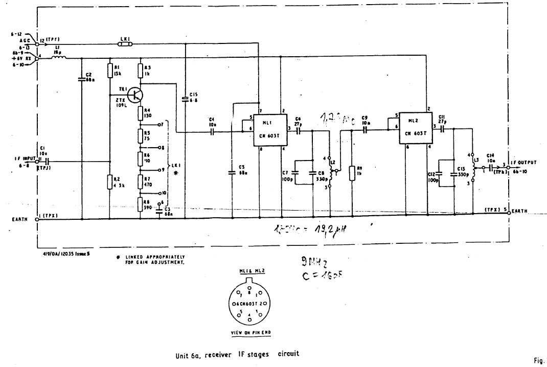

Wprost z konstrukcją czy też uruchomieniem modułu TRX Jerzego ten wpis nie ma związku albo nawet i sensu bo rozwiązanie pewnie znane. Otóż w kultowej już radiostacji Plessey RT320 wzmacniacz pośredniej zrobiony jest w sposób troszkę inny niż w układzie G4CLF. Militarne wersje SL612C mają na wyjściach obwody LC.
Na początku toru na jednym tranzystorze układ ustalający wzmocnienie całego toru.
Co ciekawe ARW objety jest tylko pierwszy wzmacniacz SL612C.
Powtórzę ten układ i wstawię w miejsce dwóch wzmacniaczy SL1612C na płytce Jerzego. Ciekawe czy coś to na ucho zmieni?
