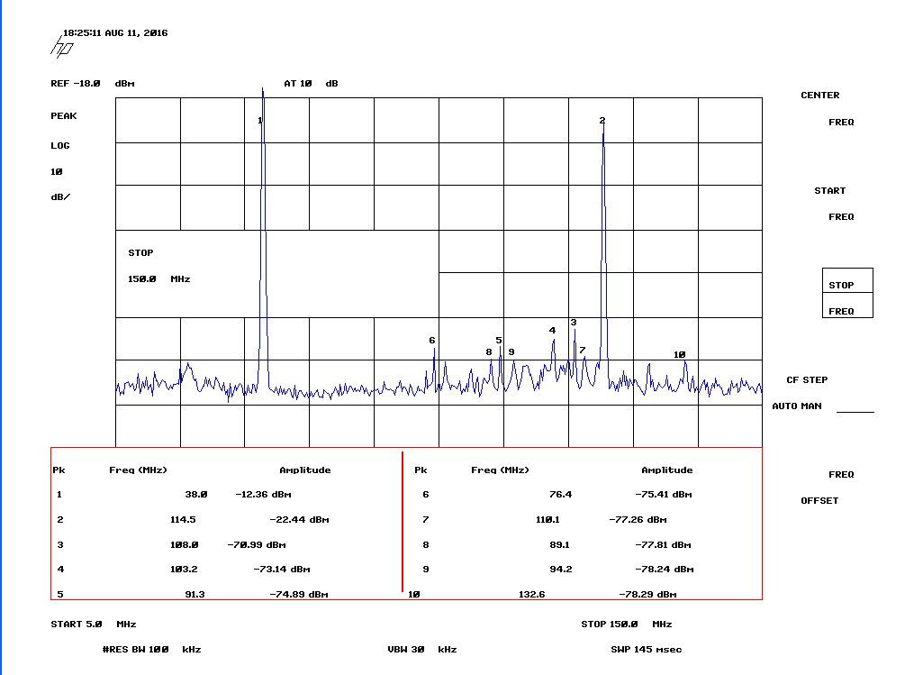

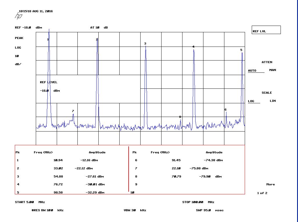

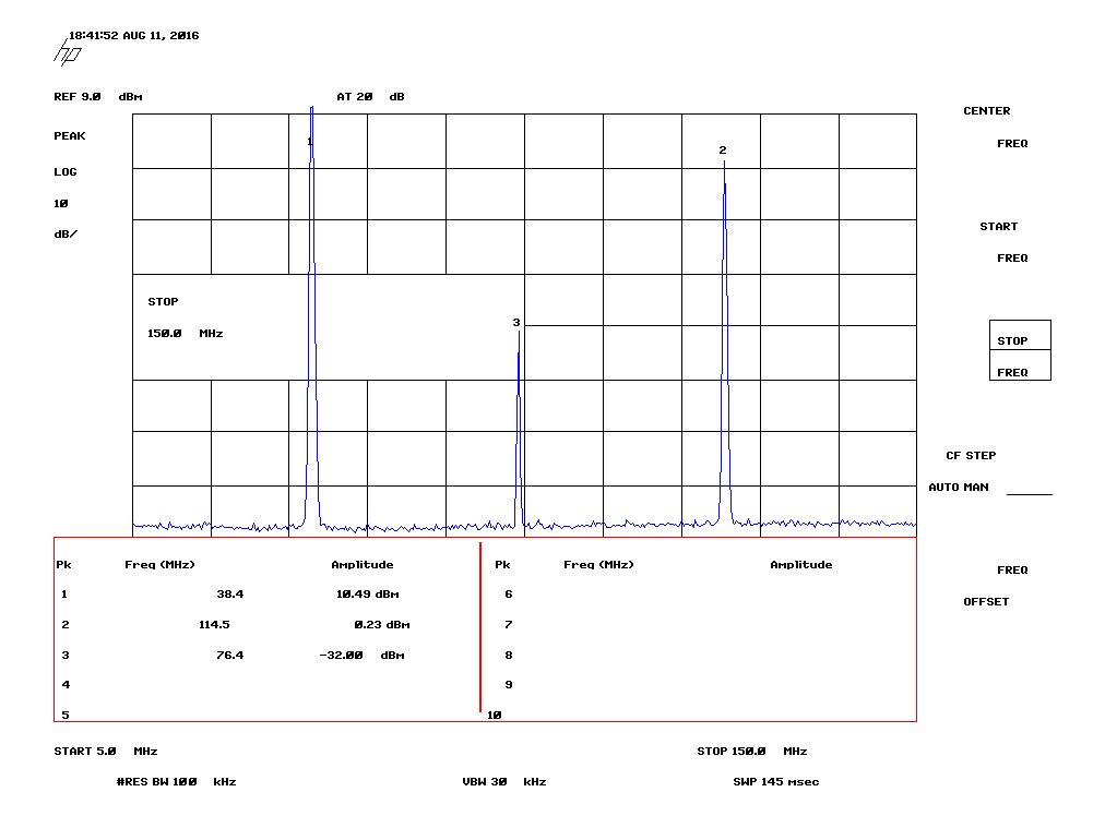

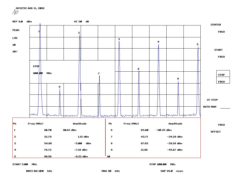

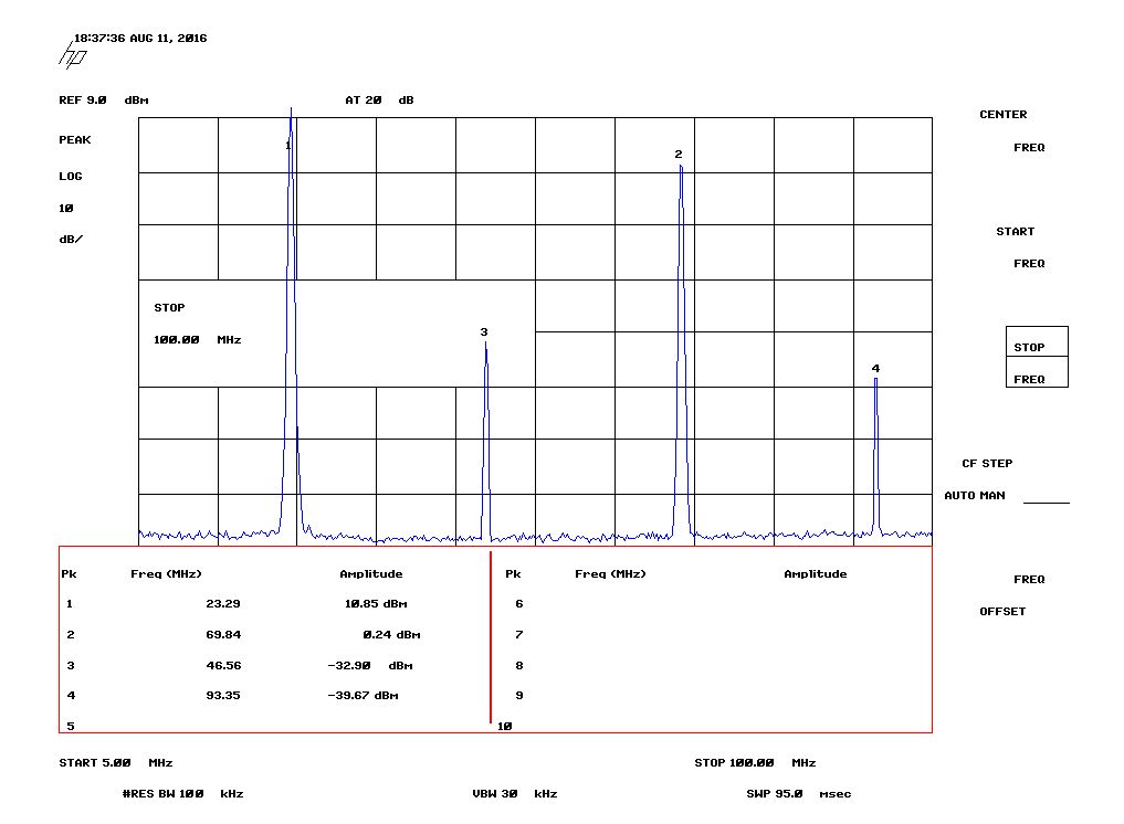

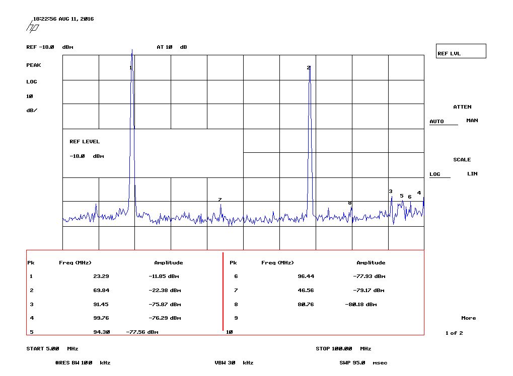

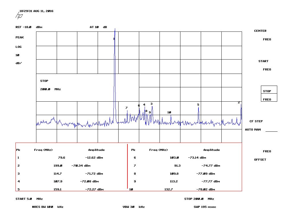

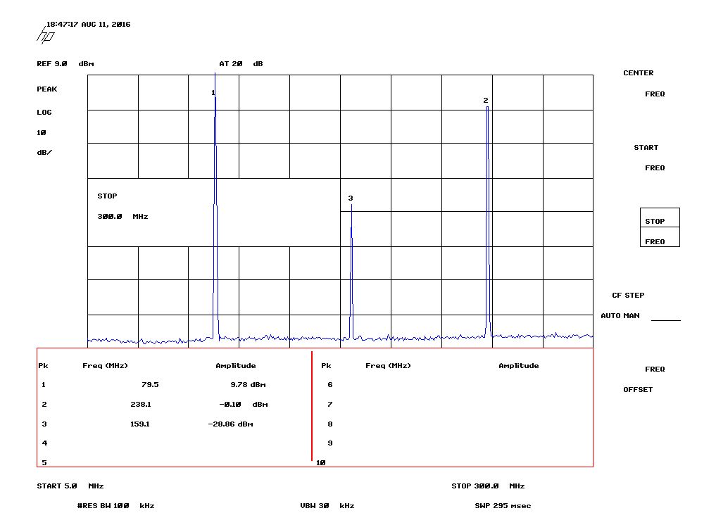

Zrobiłem kalibracje mając 2 genaratory VFO na SI570 LVDS . Kalibrując 1-go i podłączając następnie drugi w miejsce 1-go różnica (nie robiąc na tym 2 kalibracji) wyniosła 5Hz. Zrobiłem zrzuty z analizatora z wyjścia generatorów VFO
1- VFO - na wyjściu trafo 1:4 WB2040
2- VFO - na wyjściu z układem FIN1002M5X
Wyjście zakończone rezystorem 50 om. Z wyjścia z trafo sygnał utrzymuje się na poziomie -12dBm od 1,8Mhz do 70Mhz, a z wyjścia z układem FIN1002 na poziomie około 10dBm
