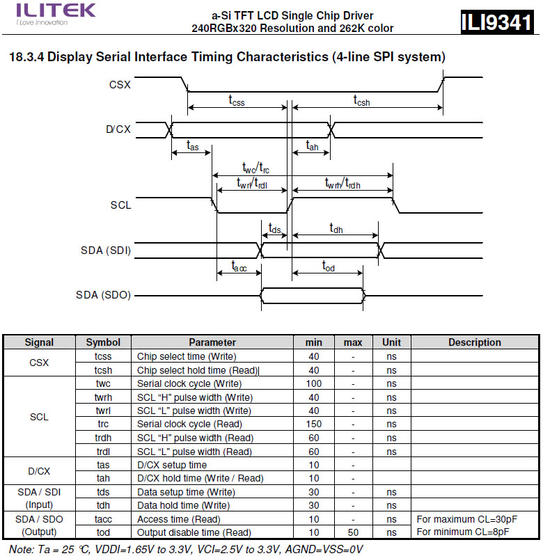

Propozycja kusząca ale nie na tym etapie kursu, ponieważ taki projekt jak ARM_SDR wymaga dużo więcej wiedzy niż sam procesor czy język C. Do tego dochodzi kodek, filtry, DSP, demodulacja, automatyka itd. Na bezpośrednie samplowanie pasma 80m to nawet ten STMF429 podkręcony do 200Mhz nie wystarczy. Te próbki trzeba potem obrobić aby było z czego wygenerować sygnał akustyczny. Koledze I2PHD udało się osiągnąć na tym module jedynie 900kHz, dlatego raczej należy pomyśleć o przesunięciu pasma w dół, może tak jak sugerował Piotr SP9FKP w okolice pośredniej 465kHz.
Moim zdaniem na tym etapie nauki to zbyt ambitny projekt, szczególnie że chętnych do tworzenia kodu nie widać. W tej chwili trzeba rozpracować kolejne peryferia modułu i być może na tym co już mamy zrobić coś prostszego.
Według specyfikacji czasów wyświetlacz ILI9341 powinien poprawnie pracować przy zegarze SPI do 10MHz. Testy na module Pawła i moim wykazały, że chodzi spokojnie przy 21 a nawet 42MHz. Przy obsłudze poprzez SPI zegar ma największy wpływ na czas obsługi elementów graficznych.
