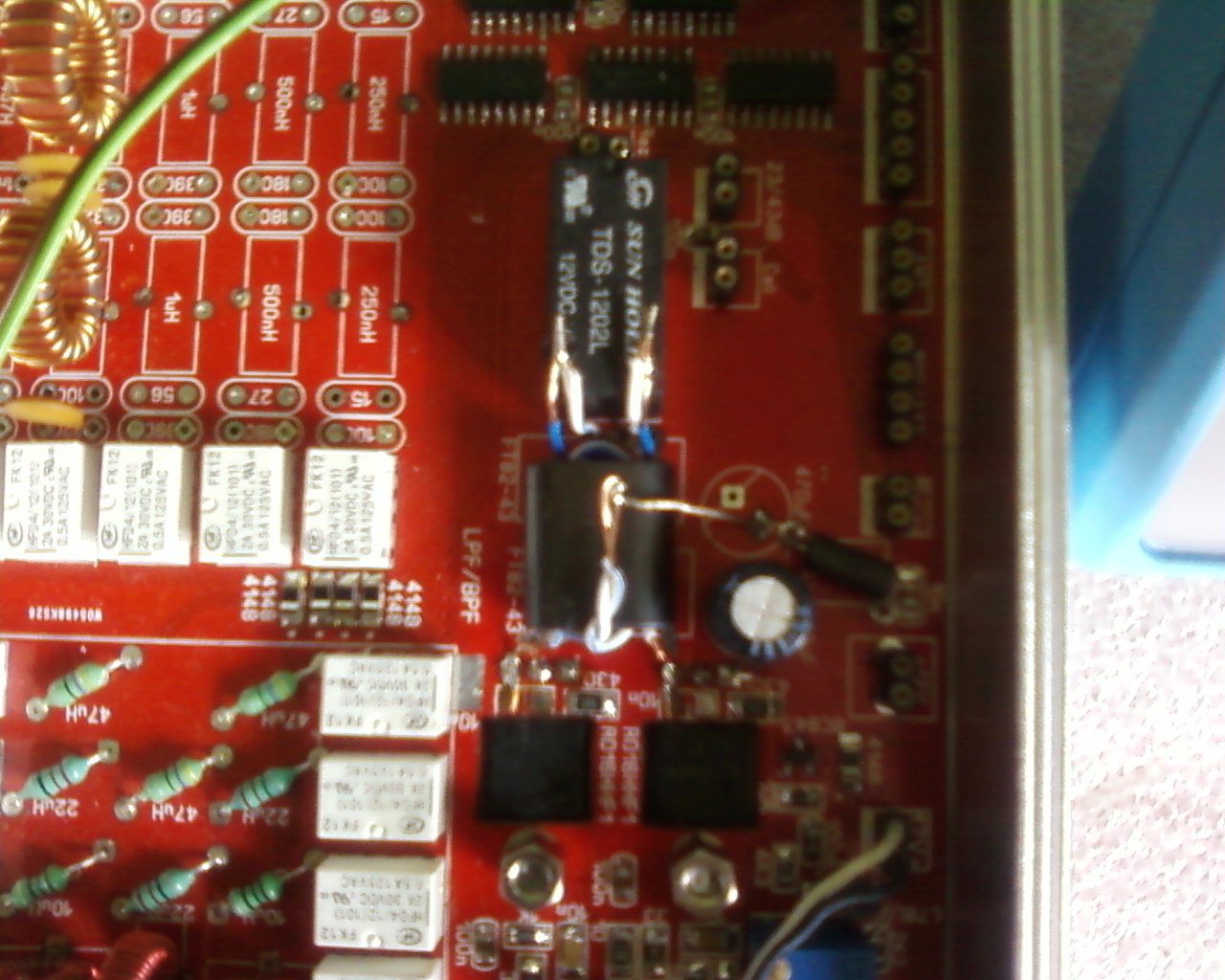

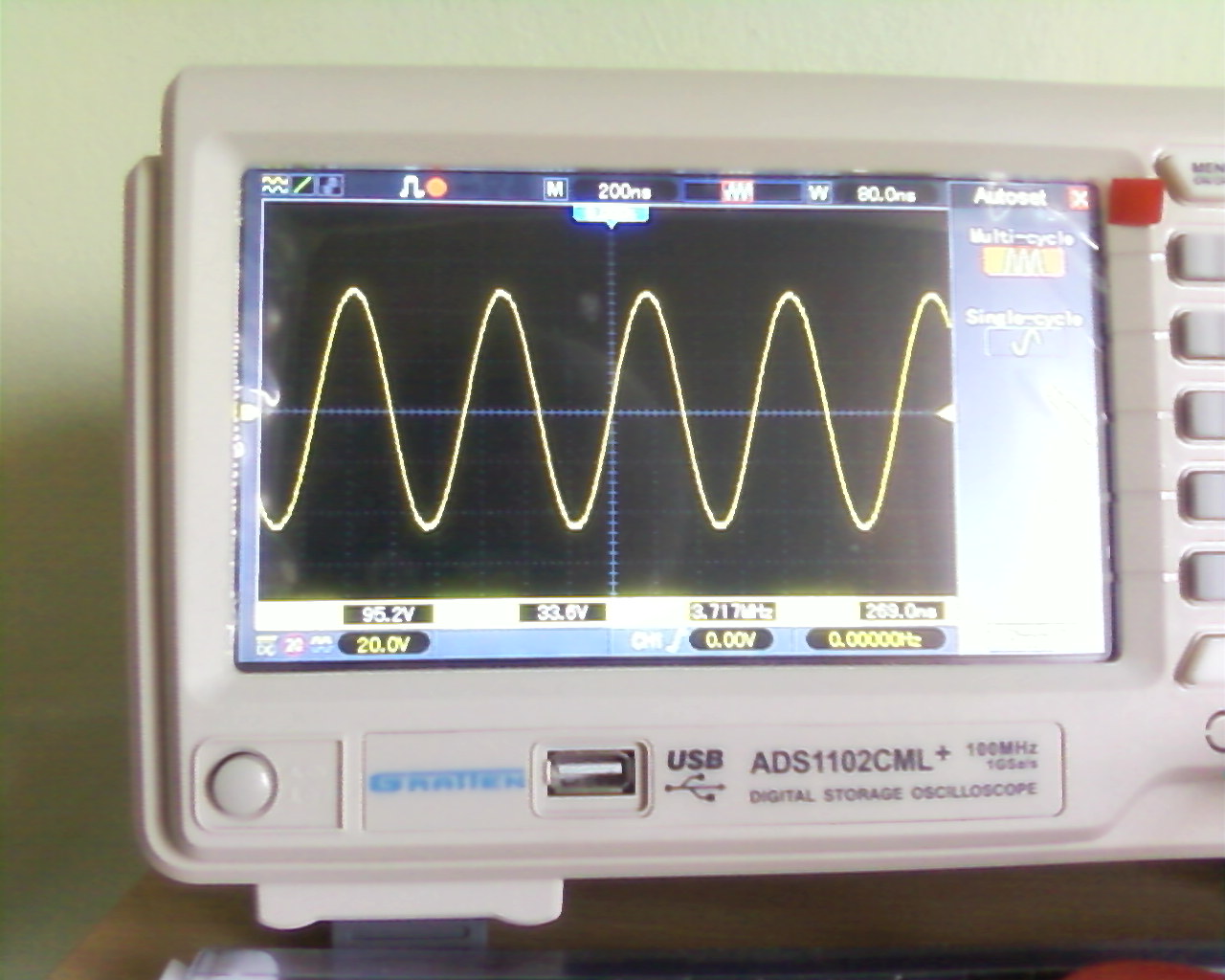

Chciałem zakończyć problem 20W w moim PA.
Zamieszczam zrzut Napięcia 95,2Vpp na obciążeniu 50om w paśmie 3,7MHz.
Dodam,że napięcie zasilania wynosiło 14,2V i wywaliło po chwili bezpiecznik 4A.
Przy zasilaniu 11V moc wyjściowa na 50om wynosi 68Vpp,około 12W.
Takie parametry osiągnąłem na jednym rdzeniu dwu otworowym.

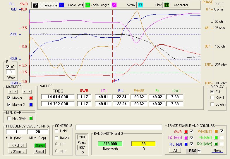

Po precyzyjnym dostrojeniu filtra LPF.
Głównie dostroiłem parametr fazy na 90stopni i "Z" na 50om tak jak teraz stroję
filtr na 14MHz.
Jak widać na zrzucie, nie użyłem ani rurek ani ekranu.
Dwa uzwojenia w izolacji.
Dwa markery w pionie (czerwony i niebieski) obrazują wyniki w tabelce.
