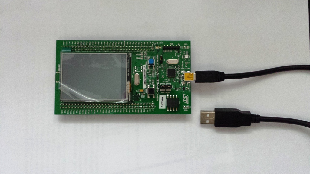

(11-07-2016 10:58)SP6IFN napisał(a):  I to prawda, ale jako najsłabszy w tej grupie zadałem pytanie w poście #58, dla mnie ważne, nadal jednak bez odpowiedzi, a innych informacji już przybyło.
Ryszard nie było ostatecznej decyzji na jakim module będzie ten kurs, kilka razy padła propozycja wykorzystania Disco_F429 ale akceptację wyraziło zaledwie kilku kolegów. Jak zapatrują się na to pozostali uczestnicy dalej nic nie wiadomo, za dużo demokracji.
Na początek wystarczy moduł Discovery_F429 + kabel USB (mini->duży do PC, taki jak na zdjęciu). Podpinamy moduł do kabla, kabel do PC i sprzęt do pracy gotowy. Moduł jest zasilany ze złącza USB komputera. Moduł składa się dwóch części: procesora, wyświetlacza TFT z panelem dotykowym, pomięci SDRAM oraz programatora/debugera ST-link. Wszystkie piny procesora są wyprowadzone na złącza na bokach modułu. Część wyprowadzeń procesora jest zajęta przez dodatkowe układy umieszczone na module.
Do kompletu potrzebny będzie soft, instalujemy obsługę ST-linka, środowisko np. EMBitz. Jak ktoś chce to przerabia sobie ST-linka na J-linka.
Do pierwszego zadania interesuje nas:
- dwie diody LED;
- jeden klawisz (niebieski);
- złącze do kabla USB (ST-link, zasilanie)
I tyle trzeba wiedzieć o module na początek, dalszy opis jak będziemy wykorzystywali kolejne układy z modułu.
Nowy moduł ma wgrane demo pokazujące możliwości procesora i wyświetlacza TFT. Po wgraniu nowego programu do procesora fabryczne demo zostanie bezpowrotnie skasowane. Jak ktoś zatęskni za nim to zawsze może pobrać je ze strony STM-a i przywrócić moduł do stanu fabrycznego.
