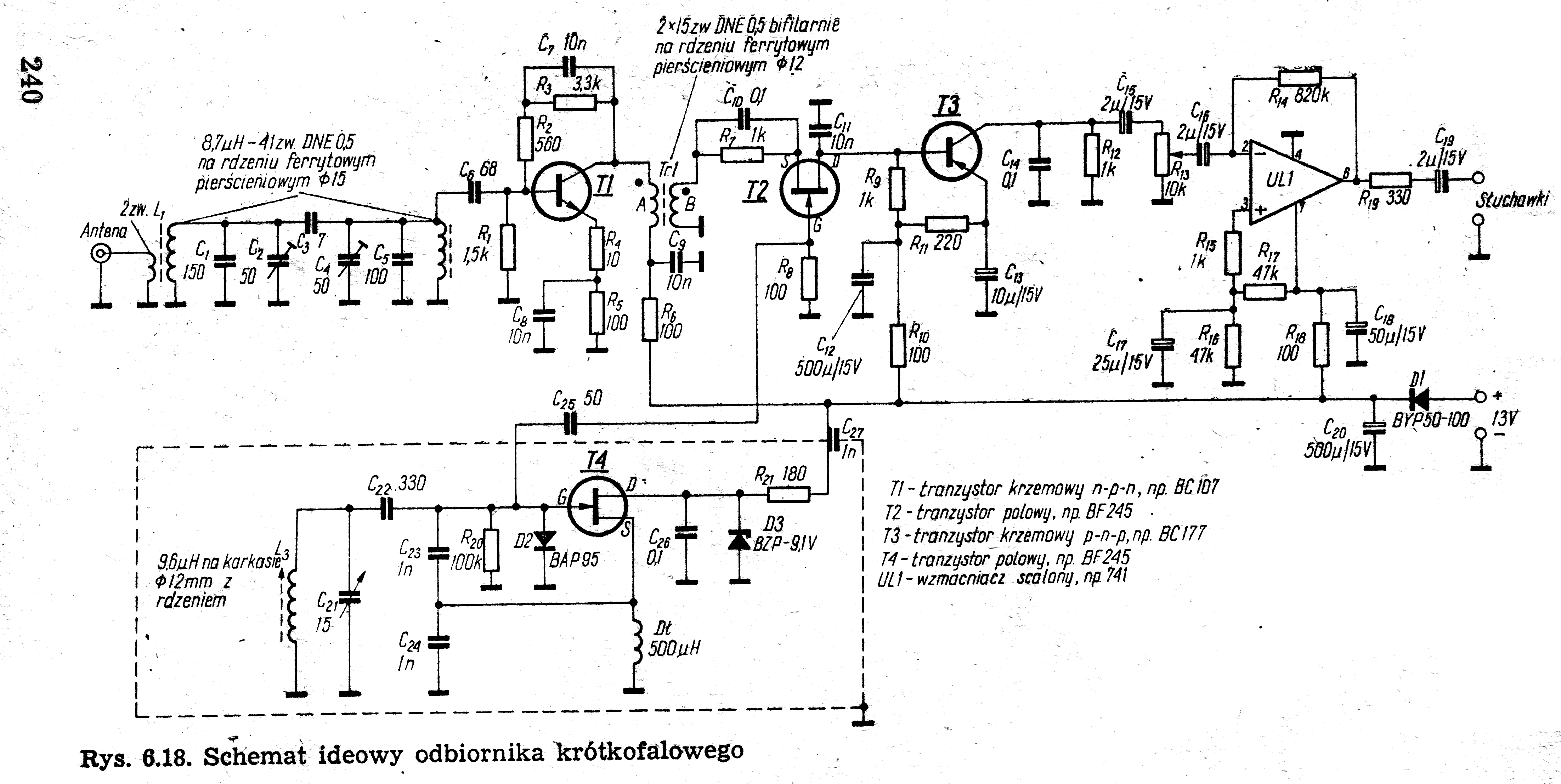

BAP95 stabilizująca punkt pracy JFETa w generatorze.
Przeszukałem net.
1. Zero dokumentacji tej diody.
2. Zero info na temat takiej stabilizacji.
No i zacząłem drążyć ....
Jeśli ktoś coś wie to niech mnie naprowadzi.
