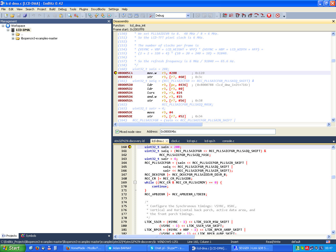

Jak dla mnie czytelność kodu zwycięża (przykład 1). W zasadzie komentarz z boku nie jest potrzebny bo kod sam się dokumentuje. Jeśli do tego dodać autouzupełnianie, to nie jest to takie straszne. Kwestią zasadniczą jest jakość kompilatora czyli jak ten kod rozwinie w instrukcje asemblerowe. Nie czuje się kompetentny by to rozstrzygać ale czasem warto popatrzeć jak to robi kompilator i co można zmienić.
