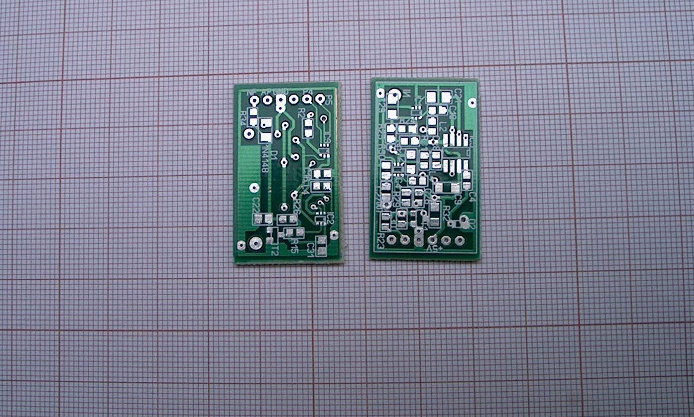

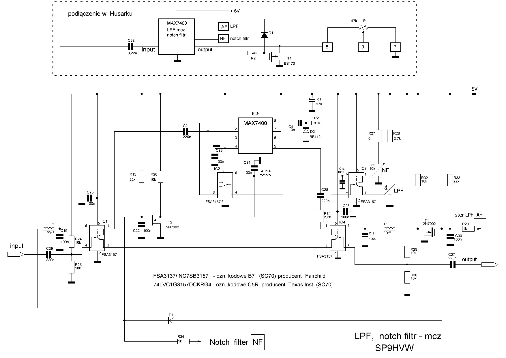

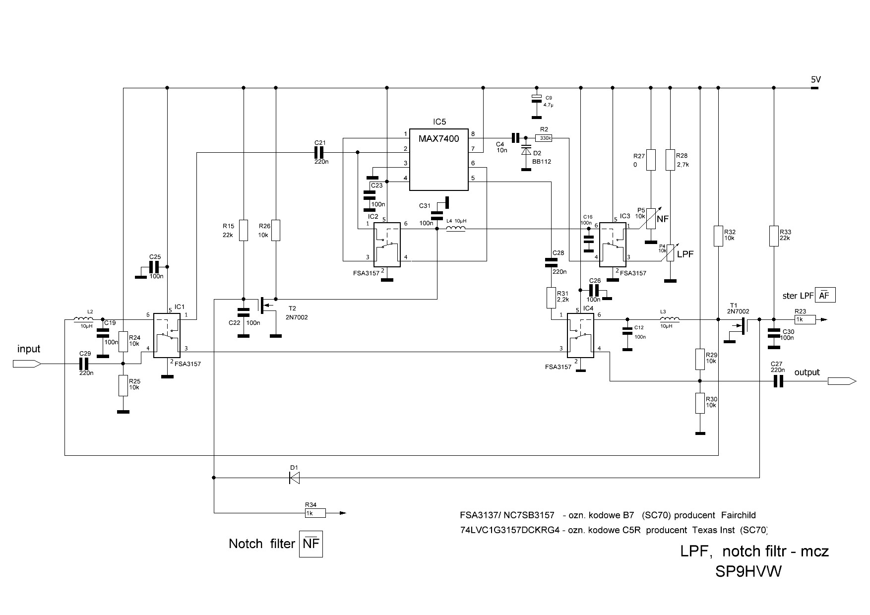

Mam PCB LPF, Notcha na MAX7400 można zastosować przed wz. mcz. z możliwością zał i wył. LPF lub notcha .Układ wprowadza tłumienie 0.4 dB w torze m.cz. - będą dostępne na spotkaniu ŁOŚ.
.pdf  MAX 7400, lpf notch.pdf (Rozmiar: 83.92 KB / Pobrań: 1104)
