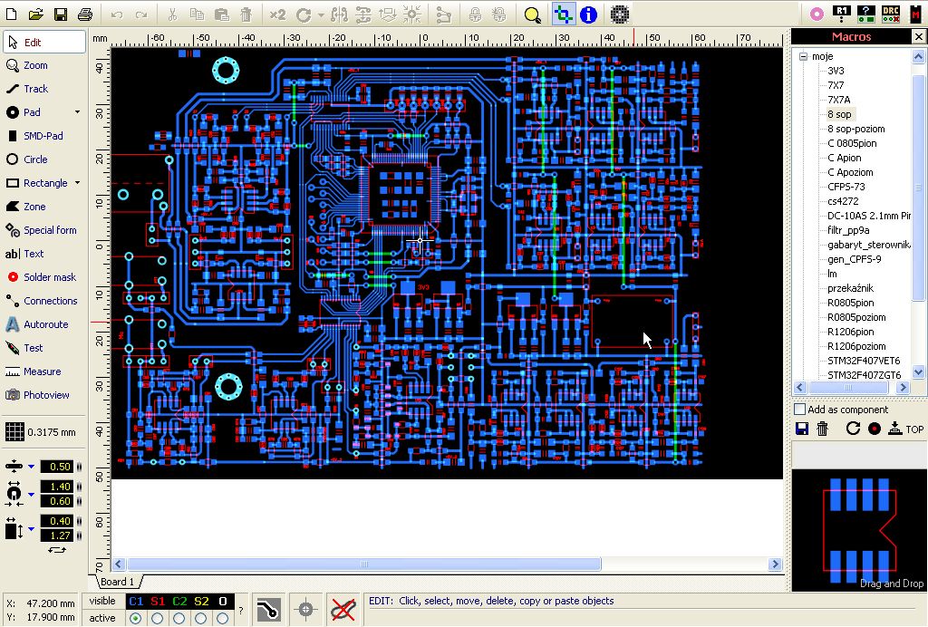

Wedle noty katalogowej to LM2575HVS-12 nie nadaję się do naszej PCB bo jest na 12V.
Na płytce potrzebny jest regulator 5V.
Ten LM2575HVS-ADJ może ostatecznie być,ale trzeba dołożyć dwa wysokiej klasy rezystory które ustalą 5V na wyjściu.
Jeżeli chodzi o przetwornicę to jest ona DC-DC.
Jak już coś przerabiać to sugeruję przetwornicę mini-360.Cena 3,50pF.Płytka o wymiarach 17x11mm.
Z regulacją napięcia peerkiem i prądem 2A.Takie mam zastosowane.
I ta duża i ta mała mają na wyjściu około 30mV śmieci.Ustawione mam 8V na wyjściu.
I dopiero tymi 8Voltami zasilam stabilizatory 5V.

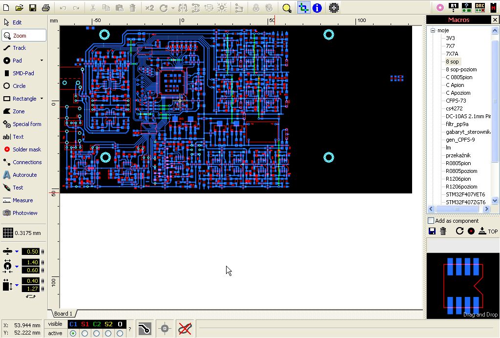

W załączniku mój DSP z przetwornicą ( to ta płytka ze strzałką).
Na drugiej części będzie SDR.
