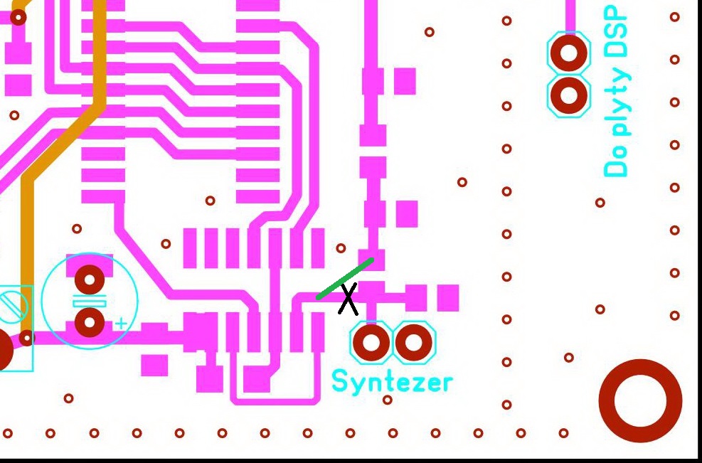

Avala została uruchomiona w części odbiorczej.
W sumie - miodzio Big Grin
Dla S0, 100Hz/2700Hz, 10m mam -123dB.
Wszystkie IC standardowe od Farnella, rezystory 1% dobierane do 0.2%, pojemności zaś do 1%.
Trafiłem na dość istotną niedokładność. Dotyczy to wersji 1, czerwonej, czteropłytkowej. A mianowicie sygnał DDSa bezpośrednio jest połączony z wejściem NANDa (pin9) z pominięciem polaryzacji. Przy małym sygnale DDSa NAND i klucze nie pracują. Po przeróbce jak w załączniku jest prawidłowo.
W części nadawczej jest OK.
73 Staszek SP2GNB
