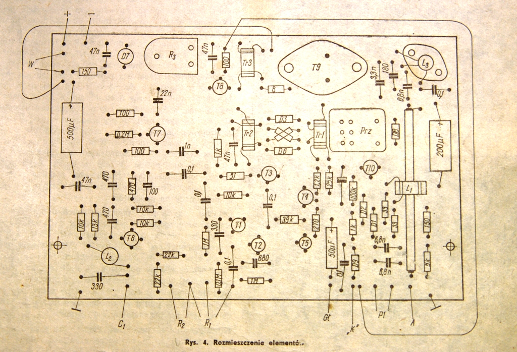

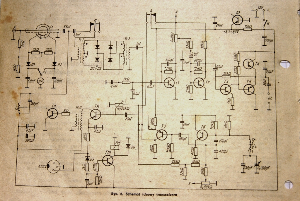

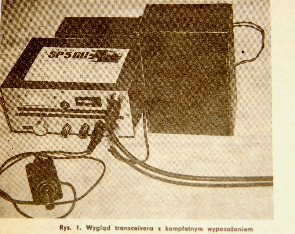

Opis urządzenia był zamieszczony w połowie lat 70-tych w Radioamatorze i Krótkofalowcu. Artykuł o tytule "Najprostszy transceiver telegraficzny na 3,5MHz" autorstwa Wiktora Chojnackiego SP5QU składał się z dwóch części i zawierał schemat, projekt druku, rozmieszczenie elementów, oraz opis wykonania.
To był mój pierwszy TRX w całości na półprzewodnikach CEMI. Paramenty były mizerne, słabiutki odbiornik ale radość z łączności na CW ogromna. Urządzenie oddałem Koledze ale dokumentację oraz kilka tranzystorów oznaczonych kolorowymi kropkami mam nadal. Postaram się wykonać skany i zamieścić na forum. Tymczasowo kilka wybranych zdjęć z opisu
