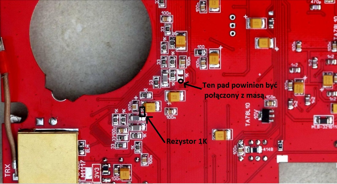

Arturze, uruchomiłem mikser. Działa już prawidłowo. Okazało się, że w wersji DSP 3.0 brakuje dwóch rezystorów 1Kom, które umożliwiają prawidłowe zbalansowanie mieszacza. Szczegóły na zdjęciu.
