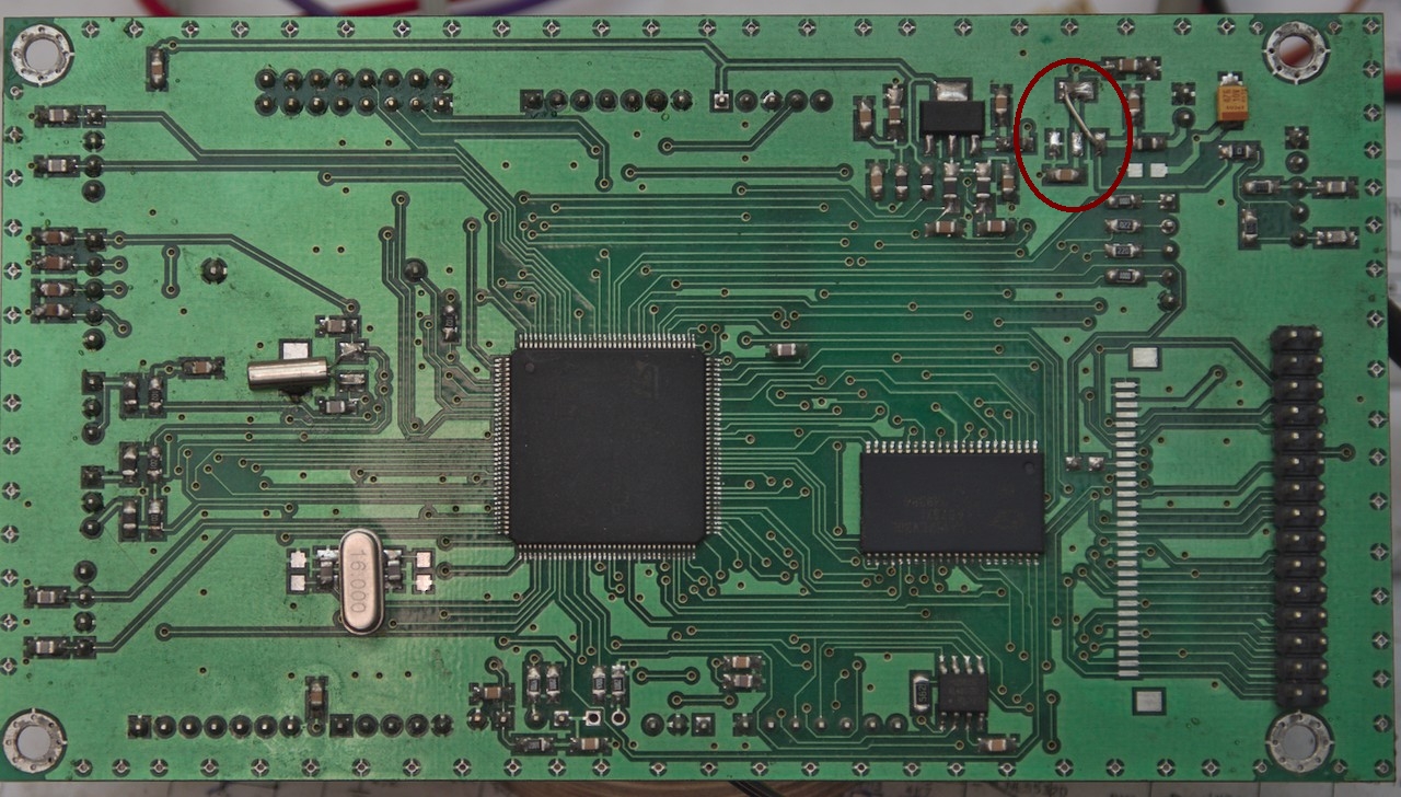

LCD pobiera znaczne ilości prądu, więc należy zasilić go napięciem 5V.
W tym celu z płytki sterownika usuwamy stabilizator 3.3V dla LCD i wstawiamy zworkę, jak na poniższym zdjęciu:

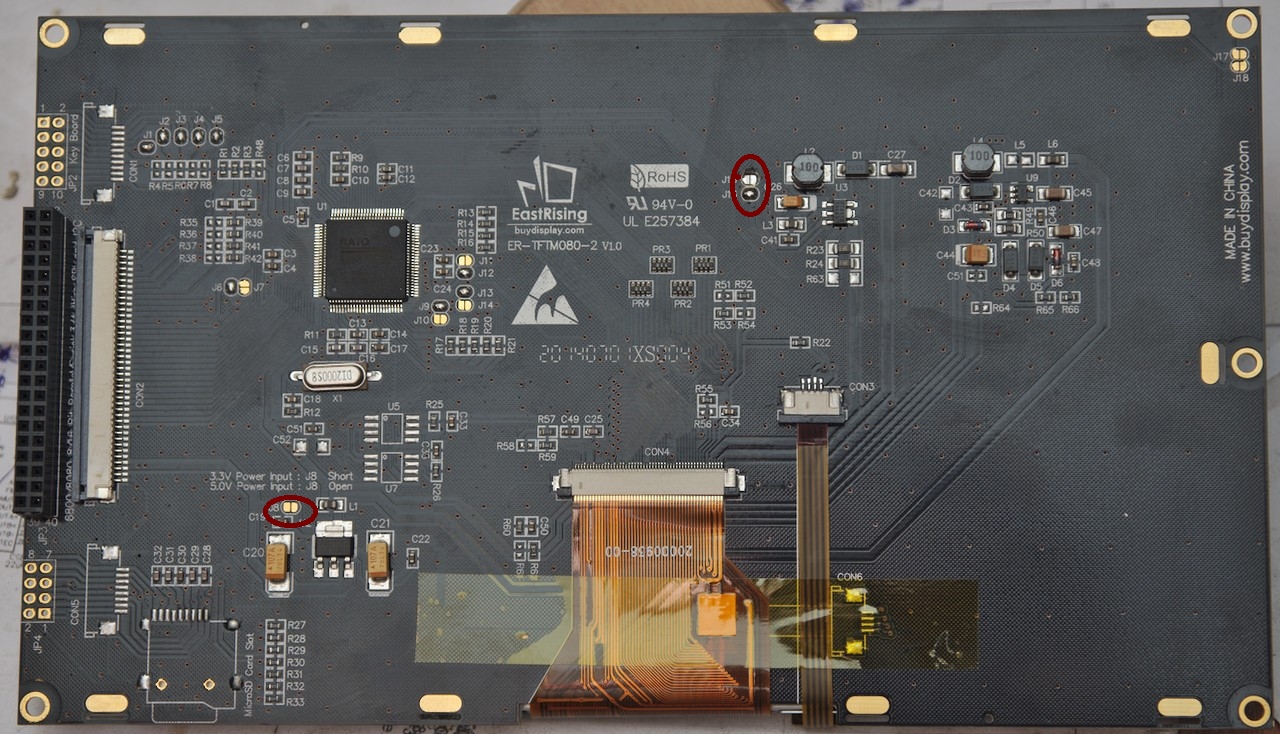

Wyświetlacz LCD również należy przystosować do zasilania 5V rozlutowując zworkę J8:
Przy okazji rozlutowujemy zworkę J15 oraz zwieramy zworkę J16 - zabieg ten sprawi, że sterowanie podświetleniem będzie brane z wyjścia RA8875

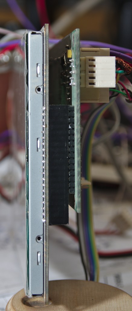

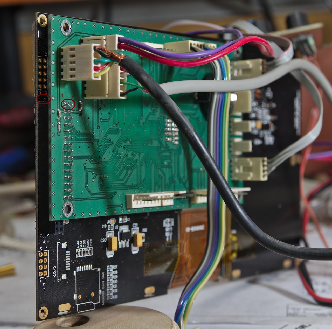

Jako, że złącza na sterowniku i LCD mają różną ilość pinów, należy LCD z PCB sterownika spiąć poprzez zwykłe gniazdo goldpin. Sygnały na pinach 1 do 30 pokrywają się, natomiast na LCD piny 31 do 40 zostają nie podpięte. U siebie w LCD mam wlutowane gniazdo 2x20, można oczywiście wlutować 2x15. Poniższe zdjęcia powinny wszystko wyjaśnić
Oraz widok od tyłu z zaznaczonymi numerami pinów:
