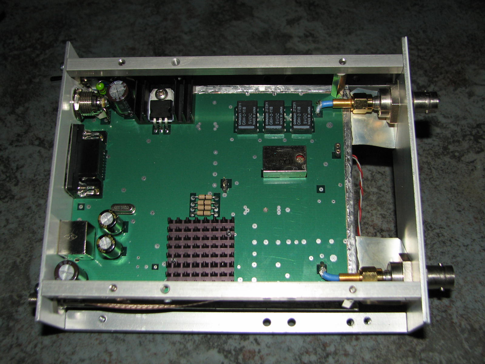

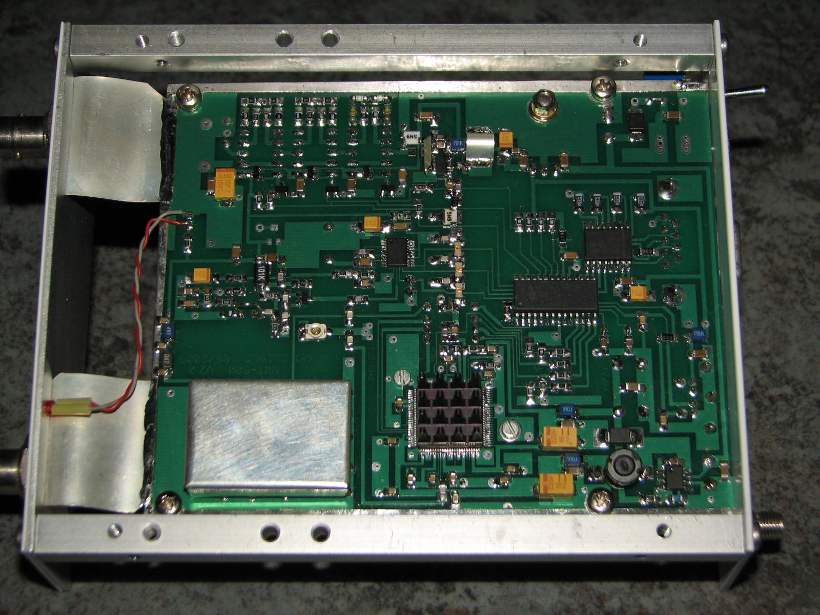

İmage İmage Witam
Oczywiście w tym miejscu jest błąd, należy rozwiercić to połączenie wiertłem ~ 3mm od strony masy ( nie po stronie elementów SMD ).
Jest to filtr 1,2 GHz - generator pracuje na tej częstotliwości.
Ja uzyskałem lepsze parametry układu gdy dookoła płytki zastosowałem
dodatkowe połączenie masy (cieńka srebrzona blacha wygięta na kształt litery U ). Po wakacjach wrócę do układu aby polepszyć parametry- odstęp drudiej harmonicznej ( tak jak to zrobiłem z NWT 7 ).
Pozdrawiam !
