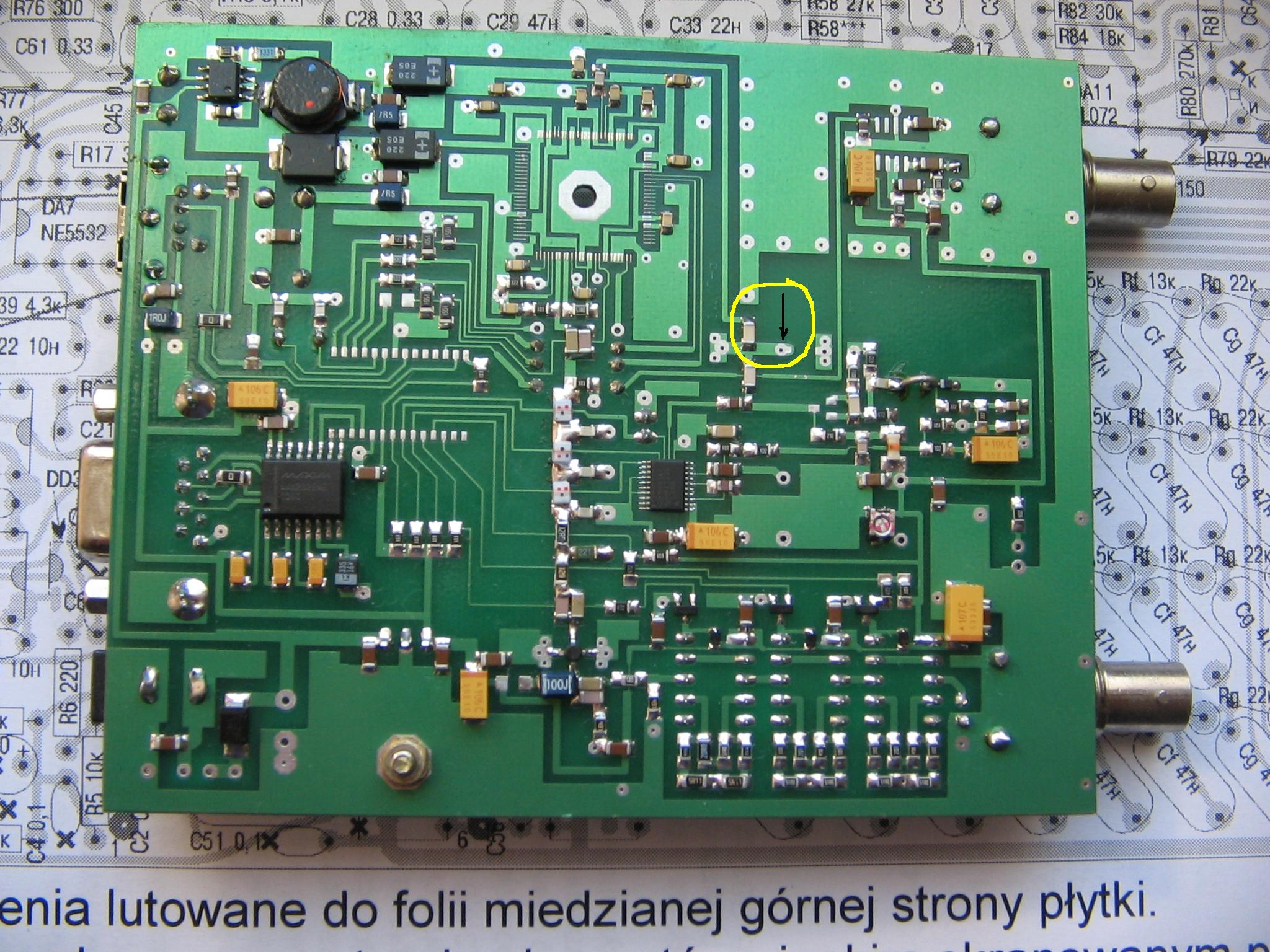

Post: #21
RE: NWT502m
Mam pytanie co do tej płytki, czy ktoś znalazł jakieś błędy? Zastanawia mnie układ podwajacza, czy połączenie drugiej strony cewki gdzie ma być wlutowany trymer jest połączone przez metalizacje otworu do masy drugiej strony płytki. Chyba nie powinno być tam połączenia i trzeba by to rozwiercić przed wlutowaniem trymera. Proszę o uwagi kolegów którzy to uruchomili.
Załączam widok mojej płytki z zaznaczonym miejscem.
73! Zbyszek
