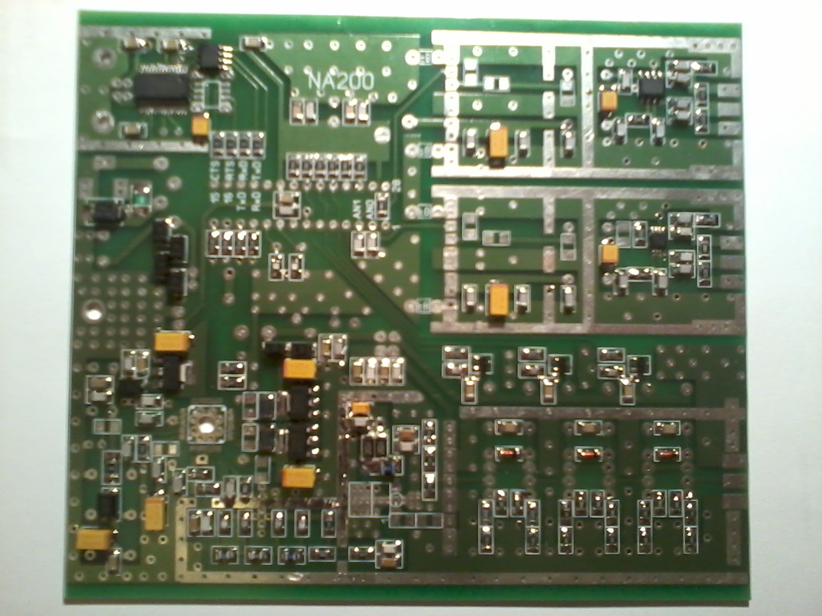

No i kolejny NA200 prawie gotowy zostalo poczekac na przesylke z AD9951 i SGA7489 z Nigeo. W paru miejscach zastosowane kondensatory 100nF C0G (spore bydlaki - dostepne w TME). W zasilaniu SGA7489 natomiast 4 x 200om - zobaczymy czy to wystarczy czy zmienic na 5 x 220om (niestety nie mialem 220 o wiekszej mocy).
i tutaj znowu ponawiam pytanie odnosnie tych filtrow RC idacych z wyjsc sond na wejscia przetwornikow.
Gdyz maja one wplyw na pewno na maksymalna szybkosc probkowania przez przetwornik (zarowno dopieta rezystancja jak i pojemnosc) tworzaca filtr. Niestety dobieranie tutaj czegos bez znajomosci kodu zrodlowego (czestotliwosci probkowania) to takie eksperymentowanie.
No i tutaj czy obecny schemat podpiecia byl podyktowany jakimis obliczeniami/zalozeniami/doswiadczeniem wyniklym z eksperymentow ?
Niestety nie ualo mi sie trafic w internecie na podobne rozwiazanie. Jedyne jakie znalalzlem z bardziej rozbudowanym filtrem to uklad na qrpforum:
http://www.qrpforum.de/index.php?page=Th...#post49147
Natomiast w sporej czesci rozwiazan innych NWT najczesciej ogranicza sie to do pojemnosci 10nF i rezystora 10k...
http://www.asobol.ru/moi-konstrukcii/nwt...-dla-nwt-7
