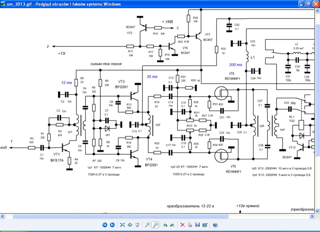

Ja się nie upieram.Chcesz polaryzuj klucze.W m0nku,do dziś nie mam podpiętej polaryzacji. (taka wersja PCB).
Polaryzowanie klucza z dwóch stron to jakaś nowa filozofia.
Pisałem,że nie chcę wywoływać burzy.Kropka koniec.
Przydało by się coś poprawić w Tx.
W takim stanie dokumentacji u mnie jest tak:
Q3 bez 13mA, w załączniku 12mA,
Q5 iQ6 razem 16mA, w załączniku 35mA Czy istnieje potrzeba jakoś zwiększyć te 16mA ?
Q7 i Q8 razem 200mA tak jak w załączniku.
Załącznik wyłowiłem z jakiegoś TRx. wzmacniacz jest taki sam jak nasz
(minimalne zmiany wartości)
