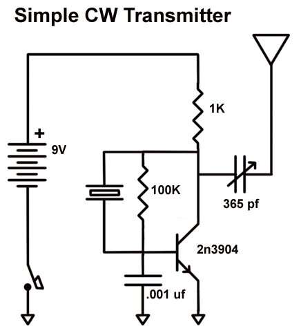

Bardzo mi się to przydało co załączyłeś do postu. Więcej takich trików Smile
Jeszcze generator CW do strojenia wszelakich odbiorników. W tym tego.
Jest prosty jak drut Smile (załącznik) Składa się w 10-15 min i dysponuje większą mocą co Pixie. 599 + 40dB. Testowałem na swoim Kenwoodzie. Super ! hihi
Ja jak stroję jakiś odbiornik korzystam z dobrodziejstw Pixie. To najlepsza metoda....
Trochę pobuszowałem wczoraj w piwnicy Smile i znalazłem aż 2 zmienne kondensatory 2x180pF. Trzymam je do wstępnego strojenia odbiorników.
Taaak...... Szukam sygnału CW z Pixie. Jak znajdę to odłączam kondensator zmienny i badam miernikiem pojemności na jakiej się zatrzymał. Następnie dokładam/odejmuję kon. ceramiczne by dobrać szerokość pasma i robię układ strojenia na warikapach. To taki mój patent hihihihi
