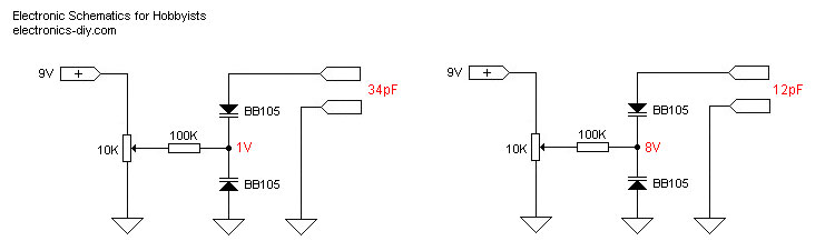

(04-12-2015 11:07)SP7WMX napisał(a):  Gdzie w opisie tego odbiornika jest napisane że na pręcie ferrytowym nawija się tę cewkę?
Na drugiej stronie..... Na karkasie polistyrenowym o średnicy 7-8 mm z rdzeniem ferrytowym umieszczonym wewnątrz. Pisze jak byk.
Uruchomiłem odbiornik. Nie mam na tą chwilę gniazda antenowego by sprawdzić czy cuś odbiera, ponieważ w szufladce z gniazdami UC1 mam 0 czyli nic. Ale szumi, a to dobry znak ! Trzeba poczekać 4 sekundy aby tranzystory się "rozżarzyły" Wink . Jutro dorobię 2 warikapy, by go czymś stroić. Aplikacja w załączniku. Aha.... Zamiast BC 107 zastosowałem BC548 i gra !
PS. Dla wzmocnia sygnału audio na słuchawki nieodzowny jest LM386.
