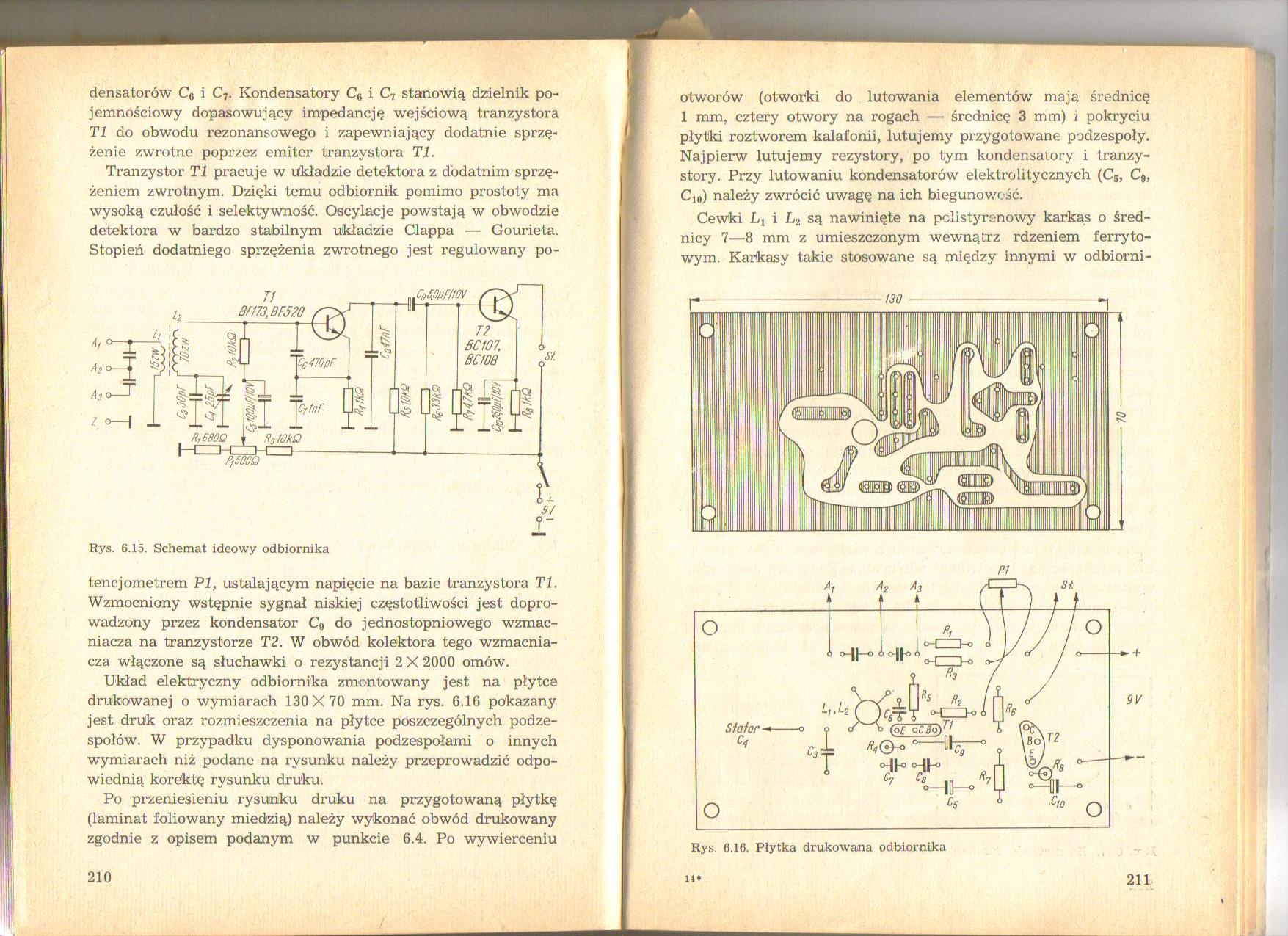

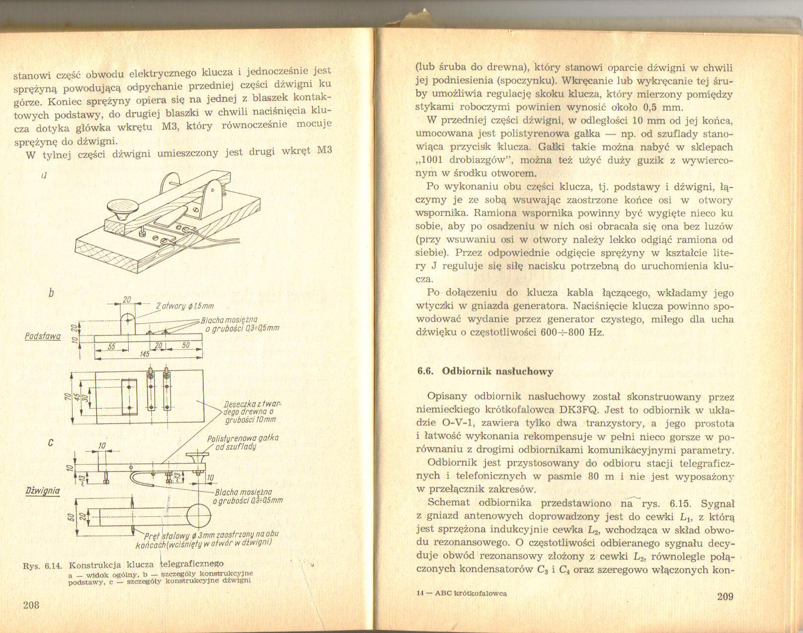

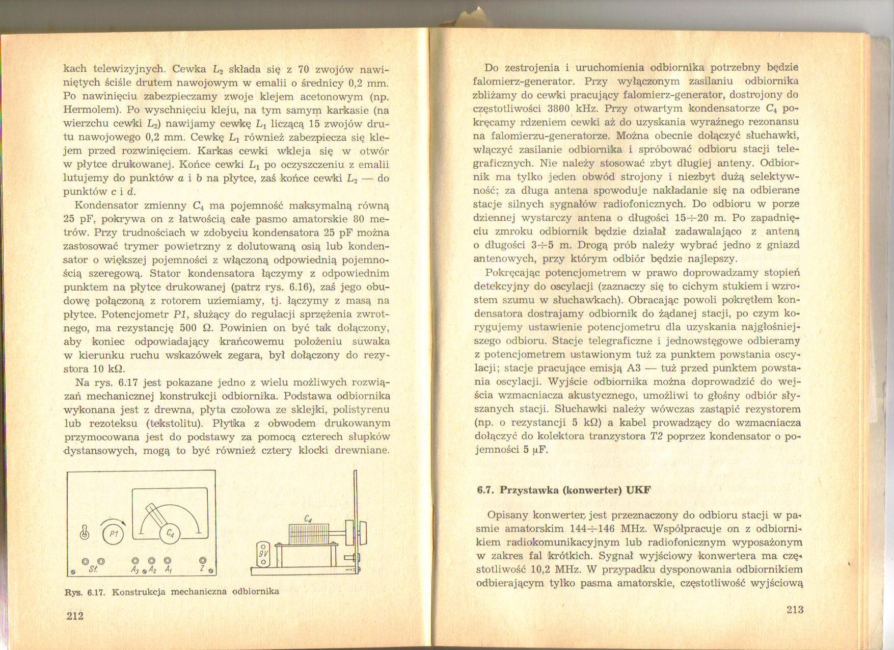

Hihi..... Następny odbiornik na warsztacie Big Grin . Intryguje mnie jego prostota.
Czy BF520 da się wymienić na 2n2222 / 2n3904 ?
Ile zwojów powinien mieć obwód transformatora w.cz. wykonany na Amidon 37-2 (czerwony). Nie wiem jaką przenikalność ma zwykła pałeczka ferrytowa. Poza tym nie posiadam takiego pręta.
