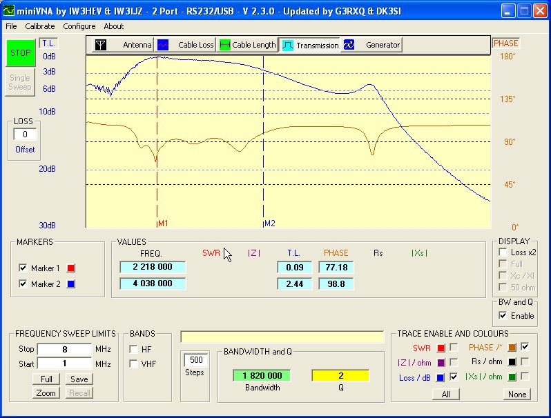

Celowo zamieściłem te fotki.Liczę na potwierdzenie lub zaprzeczenie tych wartości amplitud.
Moim zdaniem są za małe.Namawiam kolegę Zbyszka na zakup 74LVC4066 licząc na lepszą pracę tych układów.
Czeka mnie zbadanie i poprawa charakterystyki filtrów.
W załączeniu masakra na 80m
