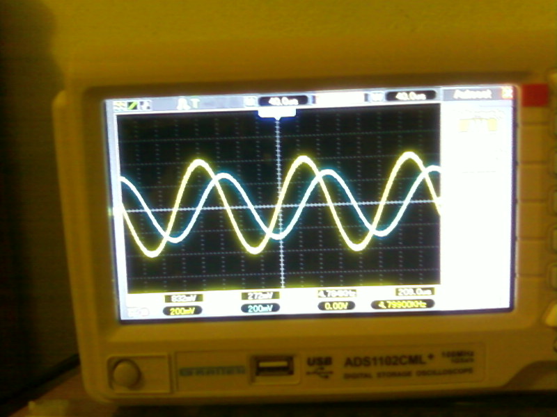

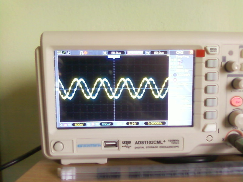

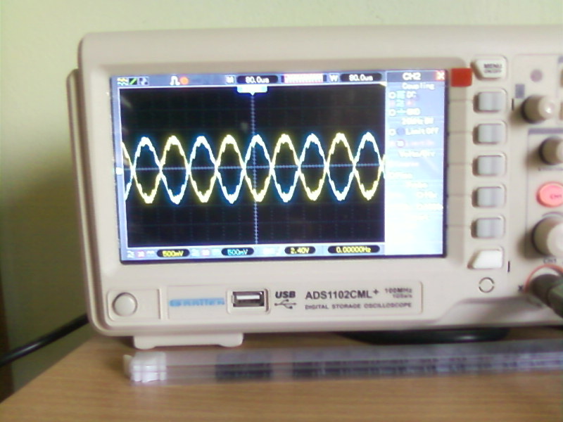

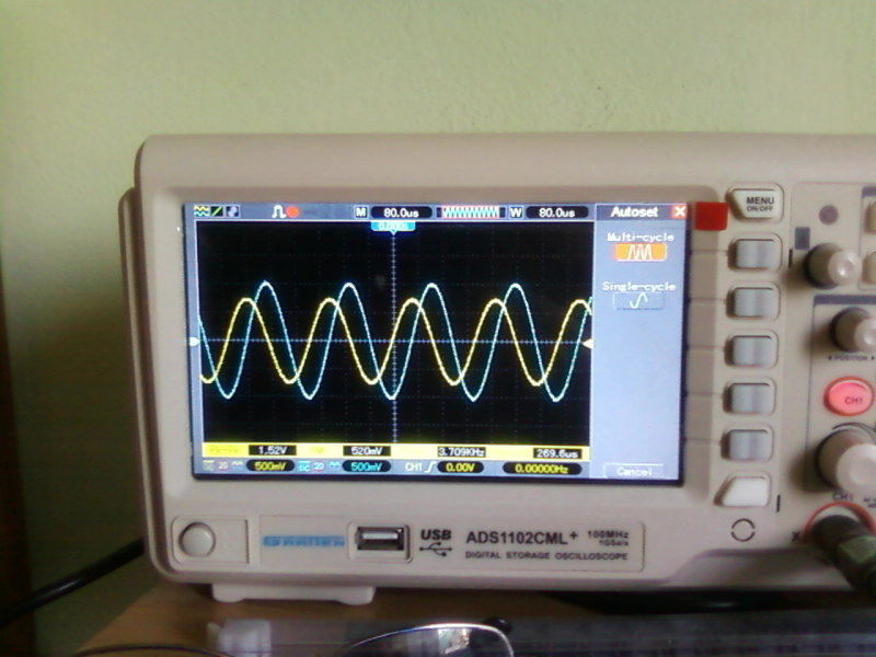

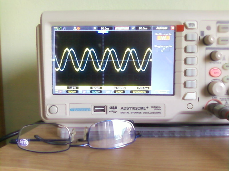

Artur,sprawa Twoich pomiarów budzi dużo niepokoju.
Specjalnie dla Ciebie wykonałem pomiary sygnałów I Q i zapisałem w załącznikach.
Przy nastawie gain = 0,000 tak wyglądają przebiegi (są nie równe,jeden większy drugi mniejszy)
Przy nastawie = 0,470 są około równe.
Przy nastawie = 1,000 ten co był mniejszy teraz jest większy.
Generalnie Muszą być równe (tak mi się wydaje)
Wtedy nie ma zniekształceń po mieszaczu.
Na SX10 u mnie po długiej walce teraz amplitudy mają 1,64Vpp.
Jedynym utrudnieniem jest to,że trzeba nastawę zrobić na każdym paśmie.
I nie 2,000 ale około 0,500 (trzeba się nakręcić)
Gain nie służy do zwiększania obu sygnałów,ale do wyrównania wielkości obu sygnałów.
Tak wyglądają sygnały na mieszaczu pin2,9 przesunięcie fazy 180stopni
i pin2,10 przesunięcie fazy 90stopni.I to jest OK.
Nie OK jest mała amplituda na pinach 2,3,9,10 około 1,6Vpp.Wyrównania się dublują.
W DSP jest regulacja cyfrowa (gain) a w Avali analogowa(peerki). Można by co nieco wywalić,ale skoro już jest ...
