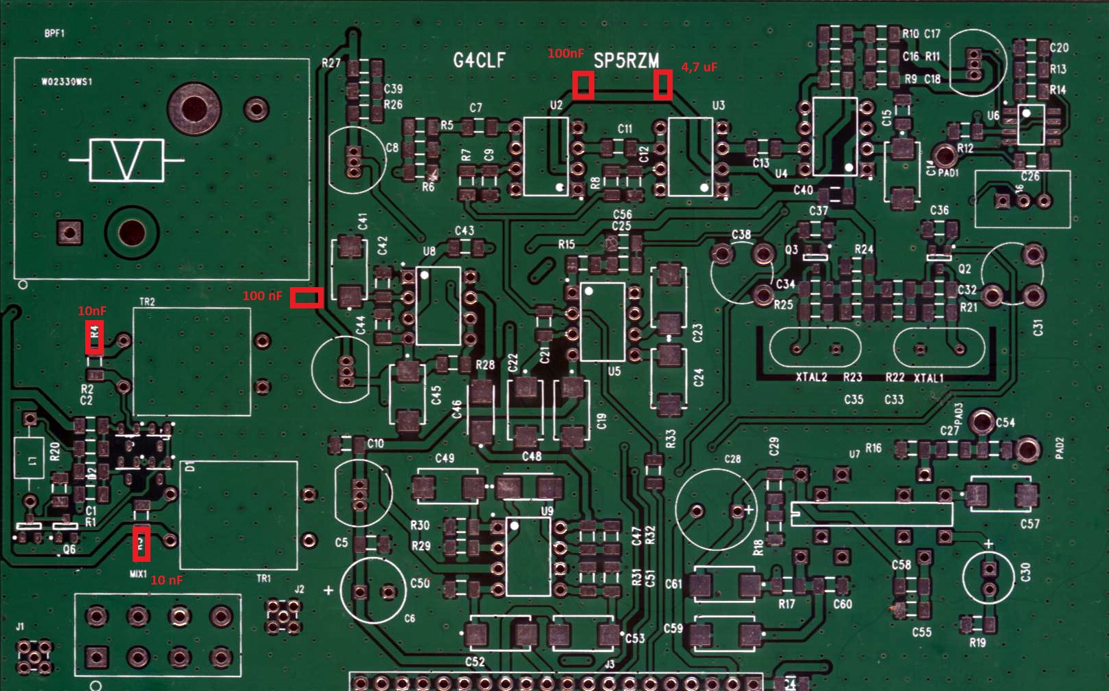

W załączeniu przesyłam rysunek płytki z proponowanymi kondensatorami dodatkowych blokad w.cz. i zasilania. U mnie Plessey jeszcze nie wykończony, ale zbliża się okres zimowy więc jest nadzieja na czas na prace z radiem.... a może kolejną płytką??
