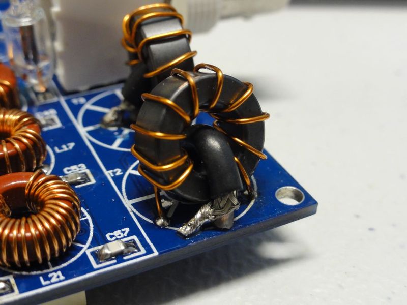

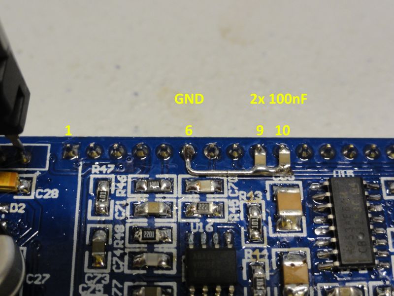

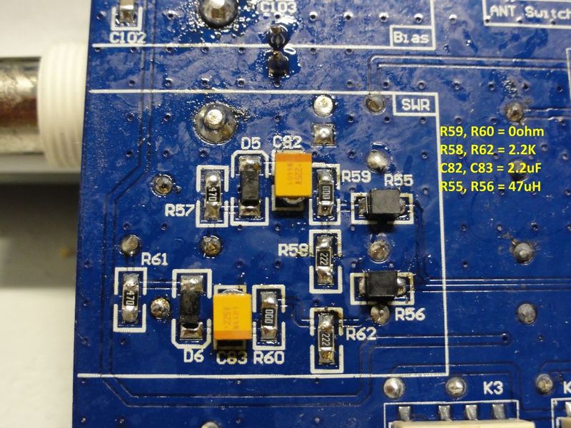

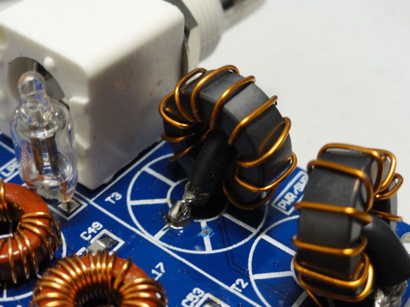

Jak by komuś przeszkadzało "SWR BRIDGE MOD NOT DETECTED" to na podstawie grupy Yahoo należy wykonać te zmiany:
İmage İmage İmage İmage
73 Sławomir Olsztyn
