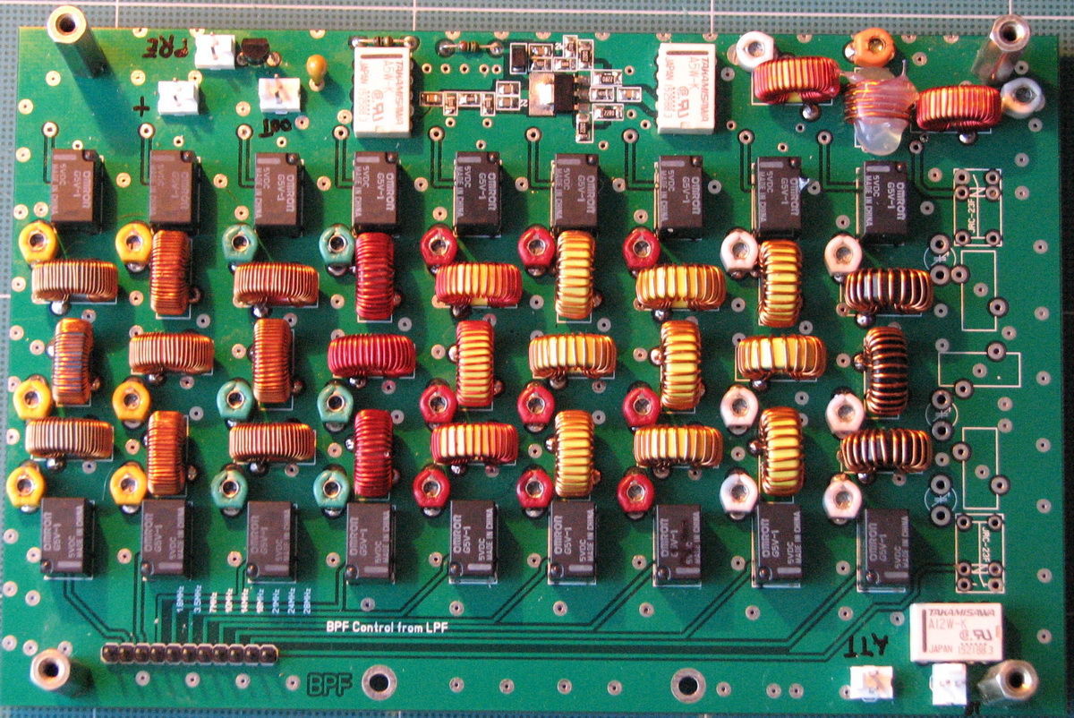

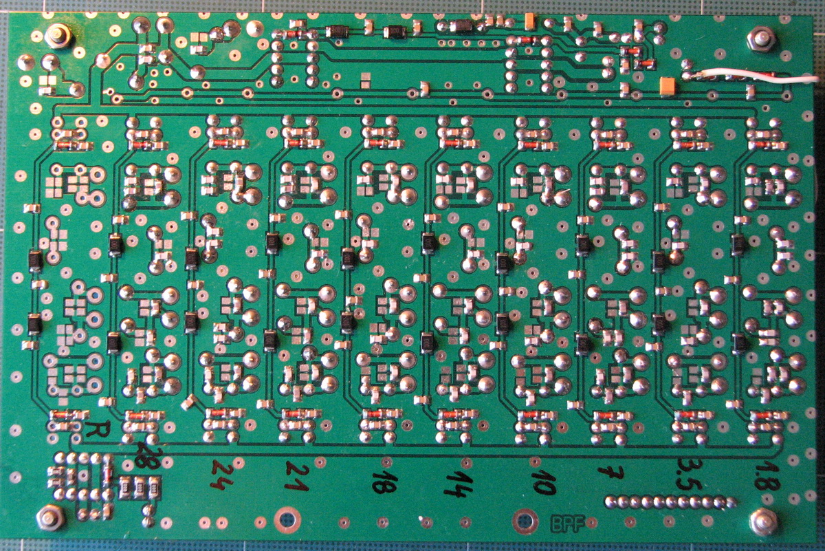

Skończyłem płytkę filtrów by SP2JJH-mods SQ4AVS. Żadnych problemów, chociaż strojenie trochę czasu zajmuje. Zamieszczam fotki:

Dołożyć dobre LPF i będzie "żyleta"...
Nieśmiało rozglądam się za nową (po zmianach pod kierunkiem Jerzego SP5RZM) podstawową płytką wzbudnicy, mam prawie komplet detali, sterownik i chęć do składania...
BTW: została mi jedno PCB do filtrów BPF, info na priv... Już nie ma..
Domniemuję, że istnieją PCB do LPF, w tym samym stylu... Ktoś coś wie?
73 Staszek SP2GNB
