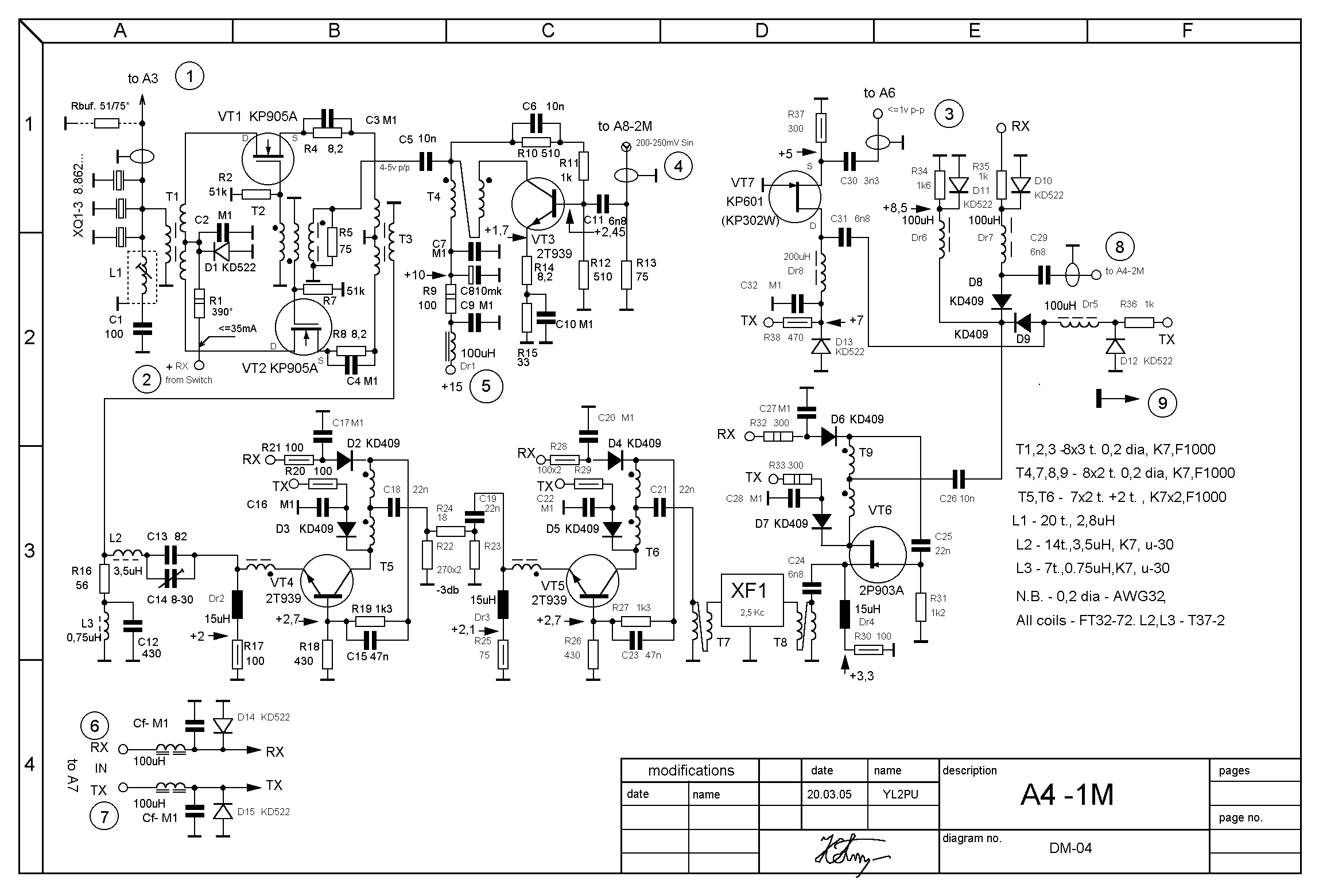

Witam wszystkich Kolegów Plesseyowców oraz towarzyszących nam Kibiców,
Dzisiaj jeden z Kolegów krótkofalowców podsunął mi ciekawy rosyjski projekt transceivera "DM2005". Szczególnie zainteresował mnie blok z mieszaczem wykonanym na dwóch przeciwsobnie pracujących tranzystorach KP905. Projektant podaje, ze zmierzony parametr IP3 wyniósł aż 35dBm. Zamieszczam schemat tego bloku. Całość opracowania dostępna po wpisaniu w wyszukiwarkę hasła "DM2005" (po rosyjsku).
Jerzy sp5rzm
