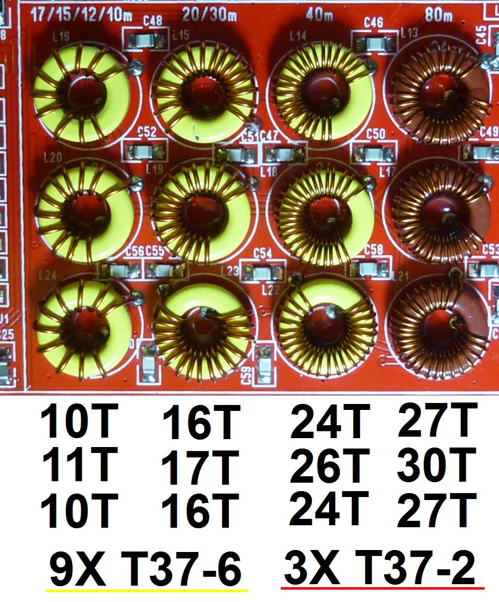

Nawinąłem zgodnie z tym co na załączniku, wlutowałem, zmierzyłem NWT7 i nic nie trzeba było poprawiać...
73 Staszek SP2GNB
