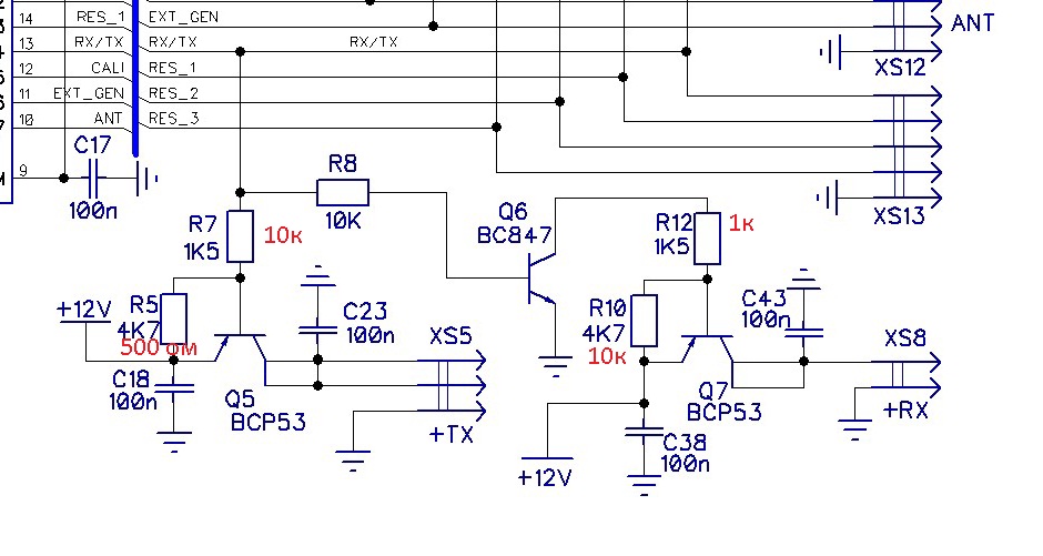

Mam tu problem.Są oba napięcia razem i Tx=12V i Rx=12V.
Czy może Ktoś potwierdzić, że te napięcia nie występują razem tylko na przemian ?
