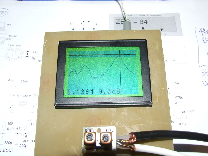

Dziękuję za uwagi, które traktuję jako zachętę do dalszej pracy nad układem. Traktuję go z resztą eksperymentalnie mając już wizję nowszej konstrukcji - generalnie biorąc opartej na jednym procesorze z poprawą algorytmu działania obsługi danych tam gdzie teraz są "wąskie gardła". Przy okazji zapoznałem się z układem ERA, którego do tej pory nie znałem i widzę, że jest to dobra alternatywa dla innych wzmacniaczy tego typu. Wprawdzie układ nie ma regulacji wzmocnienia ale można ją zapewnić tłumikiem zewnętrznym. Jeśli więc powstanie nowsza wersja NA to zapewne znajdę miejsce dla tego układu co jest faktycznie możliwe zarówno na wyjści generatora jak i na wejściu wzmacniacza pomiarowego.
Ostatnio dobudowałem możliwość przesuwania pionowej linii odniesienia częstotliwości w dziedzinie logarytmu a wykresy w szerszym paśmie stały się bardziej czytelne czego dowodem wykres dla prezentowanego już wyżej filtra pasmowego:
Przy okazji odpowiem na informacje jakie docierają do mnie poza forum a są związane z opisywanym projektem.
- na temat algorytmu działania:
układ działa obecnie składając się z opisanego na początku generatora (w którym nie zrobiłem na razie żadnych zmian) i rozwijanej obecnie części dotyczącej wizualizacji pomiaru za pomocą wyświetlacza graficznego LCD. Obie części współpracują za pomocą łącza RS232 na takiej zasadzie, że zmiany dotyczące konfiguracji przesyłane są z modułu LCD do generatorze niezwłocznie po zmianie a przejście do trybu pomiaru wymusza na generatorze cykliczną zmianę częstotliwości od dolnej do górnej z zadanym krokiem i rodzajem przestrajania oraz założonym opóźnieniem dla 128 punktów pomiarowych w całym pasmie przestrajania. Jednocześnie, po wykonaniu pomiaru w module generatora wynik jest przekazywany do portu RS232 i kierowany do modułu LCD gdzie na zasadzie przerwania dane zostają odebrane i wpisane do pamięci modułu LCD. Wynik pomiaru z generatora składa się z indeksu (nr pomiaru od 1 do 128) oraz właściwej wartości pomiaru dla tego indeksu a te dane, odebrane w module LCD, składowane są w specjalnej tabeli pomiarowej Pom(128) pod adresem odpowiadającym indeksowi pomiaru. Tak więc w tabeli Pom wartość Pom(1) to zawsze pomiar dla początku zakresu przemiatania a Pom(128) to wartość pomiaru dla końca przemiatania. Wartości Pom(2)-Pom(127) to oczywiście pomiary dla pozostałych punktów pomiarowych zakresu przemiatania rozłożone liniowo lub logarytmicznie - w zależności oczywiście od przyjętego trybu pomiaru. Tak więc moduł LCD ma zawsze w tabeli Pom "świeże" dane napływające z generatora pomiarowego w trybie przerwania. Oznacza to, że wszystkie działania dotyczące wizualizacji wyniku odbywają się w przerwach pomiędzy napływającymi danymi z generatora. Moduł wizualizacji pobiera z tabeli Pom po kolei dane z pomiaru, dokonuje na nich pewnych operacji i następnie wynik umieszcza na ekranie LCD. Czas odświeżenia ekranu wynosi obecnie ok. 6 sek. Mam zamiar zająć się głównie poprawą mechanizmu obsługi prezentacji danych aby zwiększyć szybkość reakcji zmiany obrazu na wyświetlaczu np. poprzez zmniejszenie częstotliwości odświeżania danych z generatora lub uproszczenie obliczeń. Dość sporo "mocy obliczeniowej" procesora idzie na dopasowanie wyników pomiaru do wymiarów ekranu. Wyniki pomiarów mają wartości od ok. 90 do 450 a ekran ma w pionie rozdzielczość 64. Zakładając ekran LCD o większej rozdzielczości można byłoby choćby zrezygnować z wielu czasożernych operacji zmienno przecinkowych na rzecz szybkich operacji typu shift (czyli podziałowi przez 2) mając do dyspozycji większy obszar na ekranie umożliwiający mniej dokładne dopasowanie wyniku. Ten temat zawiera wiele szczegółowych założeń i rozwiązań jakie przyjąłem więc jeśli ktoś ma bardziej szczegółowe pytania to chętnie odpowiem kończąc teraz na tym ogólnym opisie pracy układu.
-na tematy sprzętowe:
pojawiła się sugestia zastosowania wyświetlacza o większej rozdzielczości a może nawet kolorowego. Jest to możliwe o ile wybrany wyświetlacz będzie łatwo dostępny, najlepiej niedrogi a do tego obsługiwany przez Bascom (kontroler SED lub kontroler TC6963C). Padła również propozycja zastosowania w module generatora układu DDS isl5314. Po namyśle doszedłem do wniosku, że jest możliwe pod warunkiem, że po pierwsze ten układ da się realnie i możliwie niedrogo zdobyć (nie mam wiedzy na ten temat) a po drugie, że znajdzie się ktoś, kto pomoże mi w pracach nad obwodem drukowanym dla tego projektu. Niestety, nie mogę sobie pozwolić na tak szerokie prowadzenie tematu bez wsparcia dla każdego istniejącego chip-a :-(
