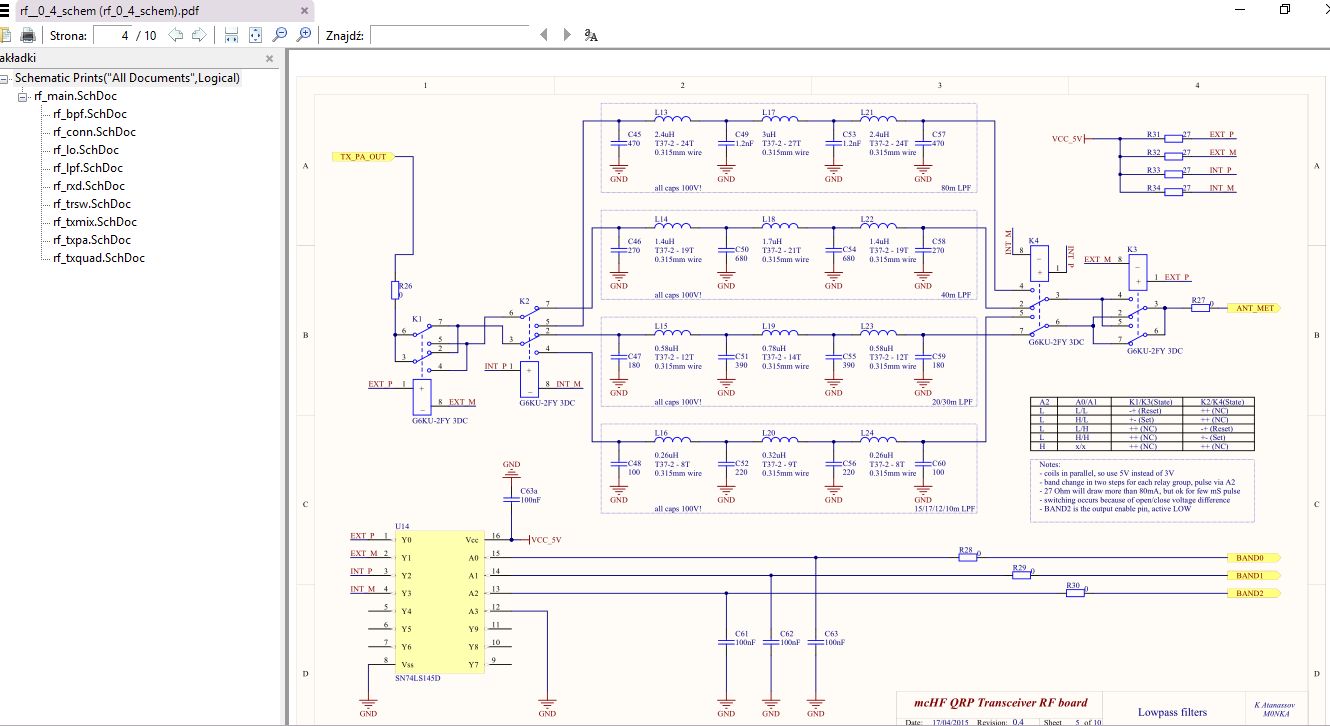

Post: #428
RE: Transceiver wg. M0NKA
W schemacie całego RF jest wszystko opisane.
Ja utknąłem na kondensatorach czy muszą być 100V? no i brak dławików oraz trochę układów.
73 Sławomir Olsztyn
