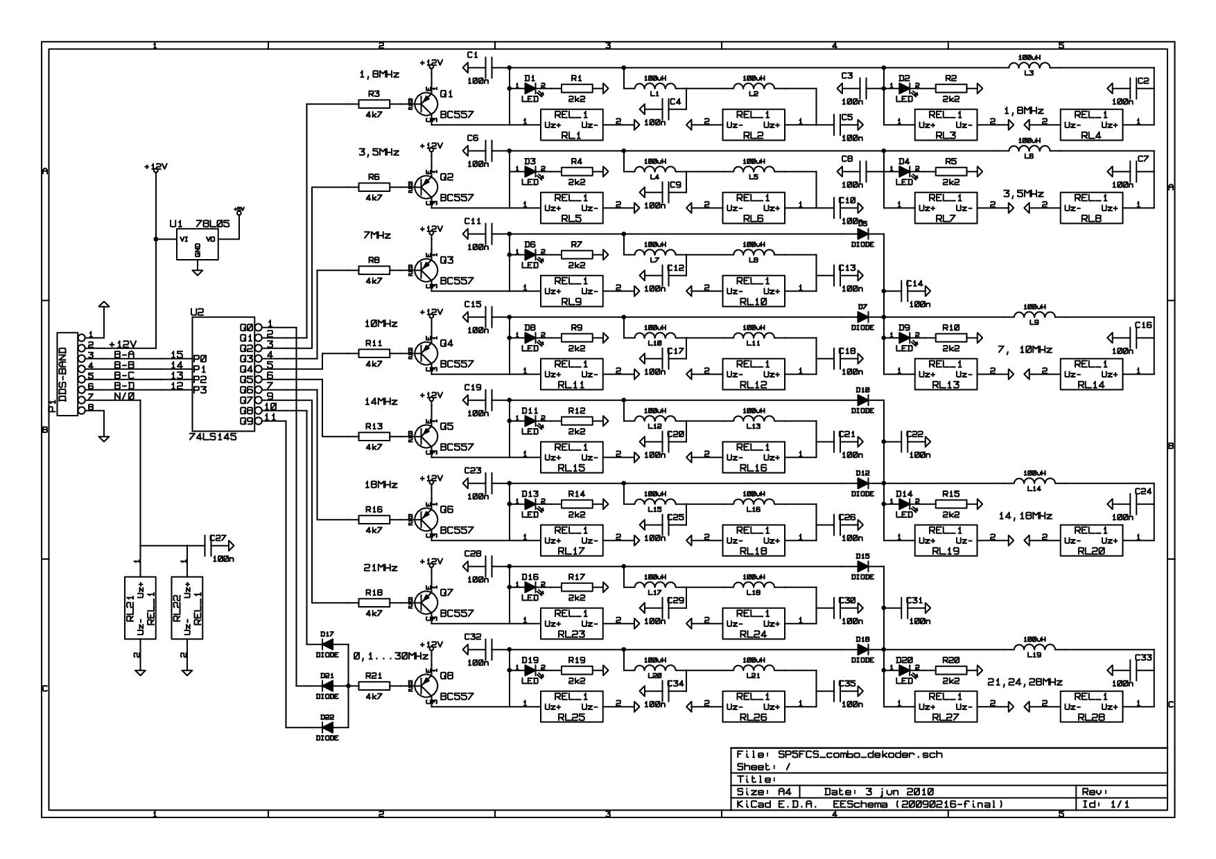

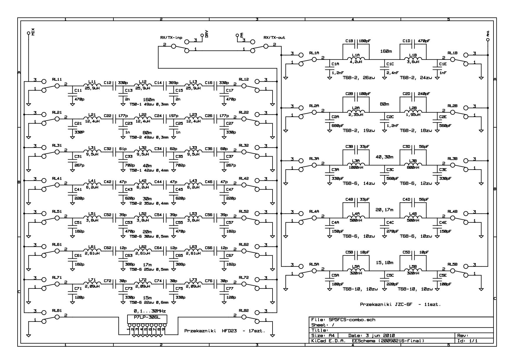

Po dłuższej przerwie zabrałem się za wykonanie opisu do płytki filtrów Combo. Na początek schemat ideowy filtrów z wartościami i danymi do wykonania cewek oraz schemat dekodera pasm i sterowania przekaźnikami. Schematy w wersji roboczej, mogą być jeszcze drobne błędy. Fizycznie na druku mogą być dodatkowe kondensatory blokujące 100nF nie zaznaczone na schemacie.
Bardzo istotnym elementem wykonania filtrów jest dokładny pomiar indukcyjności oraz kondensatorów. Warto porównać wskazania naszego miernika z innym przyrządem, najlepiej wyższej klasy lub wykonać pomiary elementów wzorcowych.
Większość wartości kondensatorów w filtrach pasmowych wymaga zastosowania fizycznie 2 lub 3 kondensatorów w celu uzyskania wymaganej wartości. Podczas montażu świadomie dobierałem kondensatory parę pF mniej aby podczas strojenia dodawać małe pojemności bez potrzeby zdejmowania. W przypadku braku wprawy lub cierpliwości do tej metody możemy przylutować małe trymery na czas strojenia.
