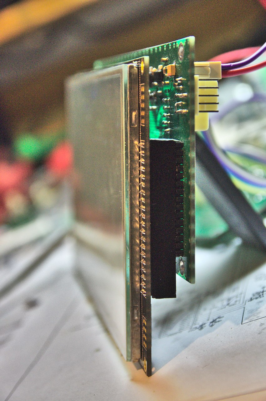

(16-08-2015 21:10)YL2GL napisał(a):  Witam Paweł
1. Proszę wymienić wszystkie osiem parametrów 8-calowy wyświetlacz na stronie.
2. Rezystancyjne matrix pracy? Potrzebna jest dodatkowa kalibracja?
3. Numeracja kontakty 5 cali i 8 cali to samo?
Dziękuję!
73! Valerij YL2GL
Ad. 1.
Power Supply (Typ.) - 3.3V lub 5V
Accessory for Interface - 8080 Parallel Interface
8 inch Touch Panel - Resistive Touch Panel
Pozostałe według uznania
Ad. 2
Panel dotykowy działa prawidłowo.
Ad. 3
Złącza tasiemki FCC na LCD 7 cali oraz LCD 8 cali nie są kompatybilne ze złączem FCC na sterowniku.
Na zdjęciu jest przedstawiony LCD 7 cali. LCD 8 cali podpina się tak samo.
(16-08-2015 18:29)SP3OSJ napisał(a):  Zdaje się że są też 9calowe LCD które tez powinny pasować:
http://www.buydisplay.com/default/9-inch...pi-arduino
Powinien, ale zwróć uwagę na parametr dotyczący jasności podświetlenia - 230cd/m2. O 120 cd/m2 mniej od 8 calowego, a to już troszkę jest.
73 Paweł
