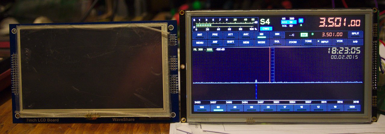

Dla wszystkich niezdecydowanych co do wyboru LCD.....
Przedstawiam zdjęcie jak wygląda ekran na LCD 8 cali w porównaniu do ekranu 7 cali. ( przedstawiony na zdjęciu 7 cali jest to ten "oporny" model kupiony u nas w kraju)
LCD 8 cali kupiony na buydisplay.com , czyli ten sam producent, co LCD 5 cali.
Jasność podświetlenia jak i kontrast jest dużo większy od mniejszych modeli ( 7 oraz 5 cali), jakość rysowanego obrazka jest bardzo dobra.
Dotyk, powiedział bym, że działa lepiej jak w modelu 7 cali. Do modelu 5 cali nie mam porównania, gdyż nie posiadałem takiego.
Złącze tego LCD elektrycznie jest kompatybilne z mniejszymi modelami, więc sterownik można wpiąć bezpośrednio na listwie 2.54mm.
