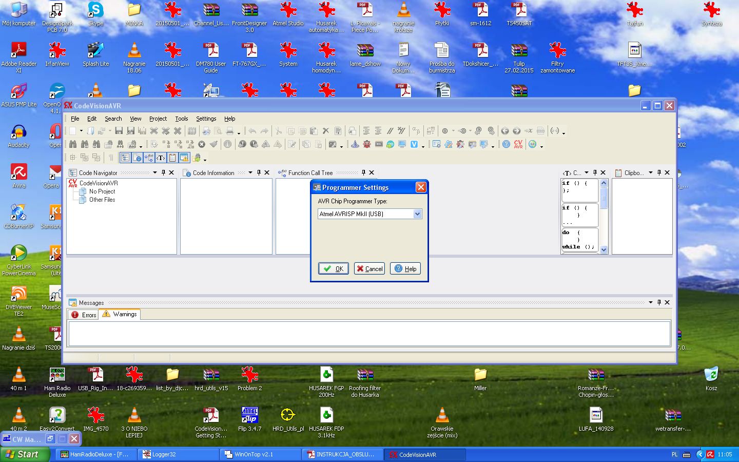

Paweł nic nie dają proponowane przez Ciebie zabiegi. W dalszym ciągu te same objawy. Kabelek i połączenia na 200% w porządku. Jakieś objawy resetu uzyskuję tylko przy pracy z Atmel Studio 6.2, ale w sposób kontrolowany też nie daje się z niego korzystać. Opcje Verify i Program wywalają błędy, które zamieściłem wcześnie w załącznikach. W opcjach programu zaznaczam programator jak na załączniku. Może jeszcze coś trzeba wykonać w ustawieniach CodeVision o czym nie wiem? Po kolei:
Otwieram Code Vision - Tools - Chip Programmer - File - Load FLASH - wybieram plik sterownika TFT35_Xmega128A3_v1_20. Rozumiem, że w tym momencie jest gotowe wszystko do programowania. Może jakieś znaczenie ma fakt, ze Code Vision jest w wersji darmowej (Evaluation)? Może coś poknociłem w procedurze wczytywania pliku?
