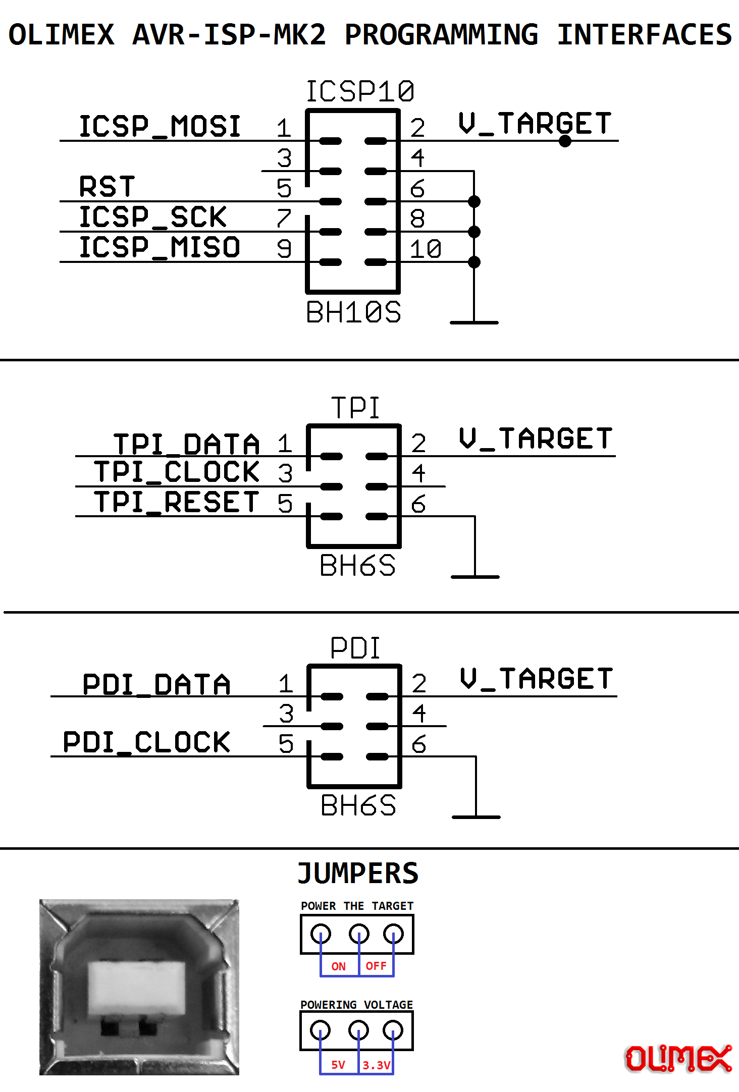

Bogdan, z tych zdjęć nie można jednoznacznie stwierdzić czy twój kabelek jest prawidłowy. Taśma ma 6 żył a złącze PDI na sterowniku tylko 4, trzeba sprawdzić czy kabelek jest OK, łatwo pomylić się z numerami pinów na złączu 2x3.
Standardowe złącze programatora na rysunku w załączniku.
Tak trzeba zrobić kabelek do sterownika:
PDI_DATA -> PDI pin 1
PDI_CLK -> RST pin 2
V_TARGET -> VCC pin 3
GND -> GND pin4 (na masie druku sterownika)
