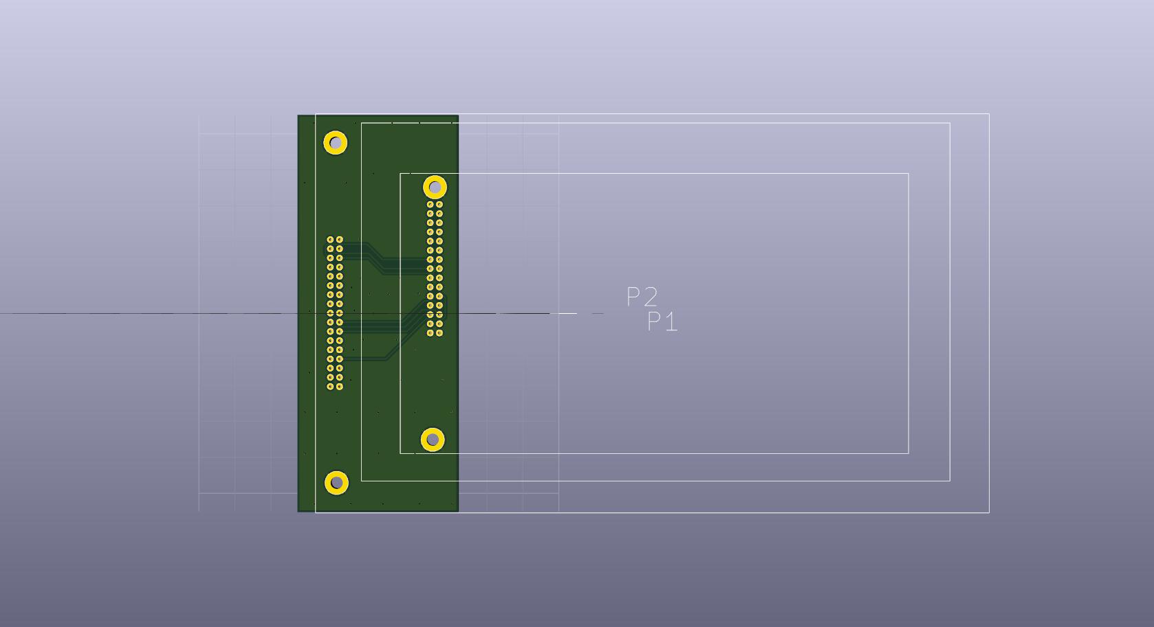

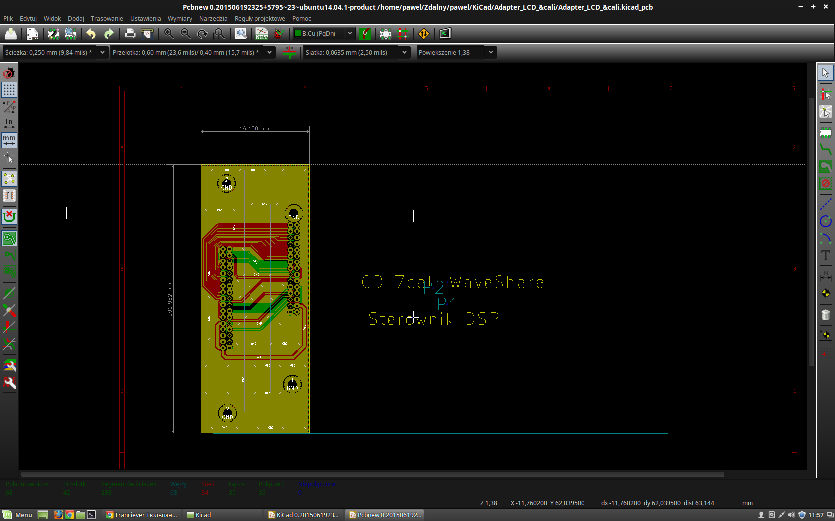

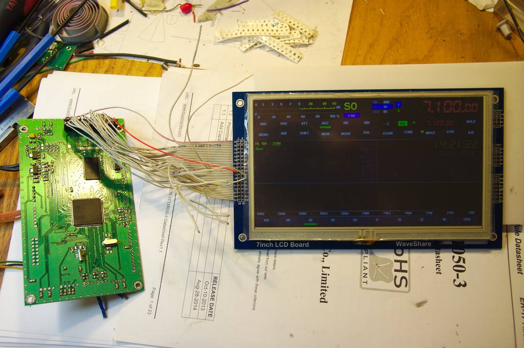

Mój sterownik z wyświetlaczem na chwilę obecną pobiera 300 mA i stabilizator od napięcia dla LCD jest lekko ciepły. Może przy max podświetleniu będzie cieplejszy.

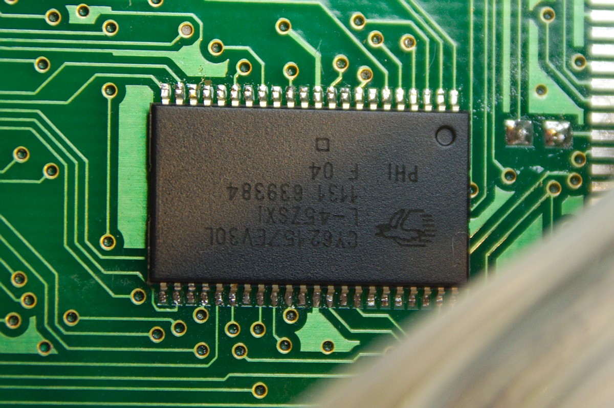

Na zdjęciach sterownik w obecnej postaci, projekt adaptera do tego LCD oraz Adamie, jak leży u mnie pamięć na PCB. U ciebie jest inaczej ?
Jeżeli stabilizator napięcia dla LCD będzie się znacznie nagrzewał przy pełnym podświetleniu, to przeniosę go na adapter. Jest tam sporo miejsca jeszcze.
Ryszardzie, czy u siebie możesz wejść do menu za pomocą klawiszy dotykowych bez podpiętego modułu DSP ? U mnie klawisze ekranowe dostają granatowe obwódki po przyciśnięciu. Pytam, bo widzę, że masz ustawiony zegar
