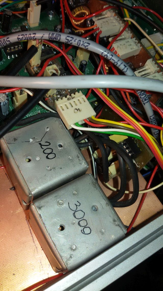

No i montaż dobiegł do szczęśliwego finału. Chińczyka na 7 Mhz nie ma - nawet przy załączeniu 12 dB wzmacniacza. Popróbuję posłuchać jeszcze w pileup-ach i stacji nadających blisko siebie. Z relacji Henryka wynika, że da się słuchać mocnych stacji oddalonych od siebie dosłownie o kilka kiloherców. Na zdjęciach zamontowane filtry, a w głębi w plątaninie kabli płytka wzmacniacza zamocowana pionowo. Heniu dzięki za fajny pomysł i inicjatywę w tym temacie. Gadający chińczyk sprawiał kłopoty niemal wszystkim Husarkowiczom. Dzięki tej przeróbce kłopot zniknął, a przy okazji poprawia się odporność na przesterowanie silnymi sygnałami.
