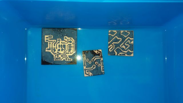

Jako, że powoli zabieram się za tę przeróbkę przeglądając dokumentację odkryłem drobną nieścisłość. Warstwa opisowa rysunku PCB filtru na 200 Hz podaje wartości dławików 160 mH. Jak ustaliliśmy z autorem, wynikło to z nazewnictwa elementu (160 mH), jaki został użyty do projektowania płytki i tak już zostało. Mają tam siedzieć nieprzerabiane dławiki o indukcyjności 1 H. Henryk w najbliższym wolnym czasie ma dokonać stosownych poprawek. Trzeba zmienić nazwę elementu w bibliotece symboli - elementów. Z ostatniej chwili - płytki już się kąpią. Zostało jeszcze tylko zmusić się do nawinięcia dławików, a potem to już sama przyjemność.
