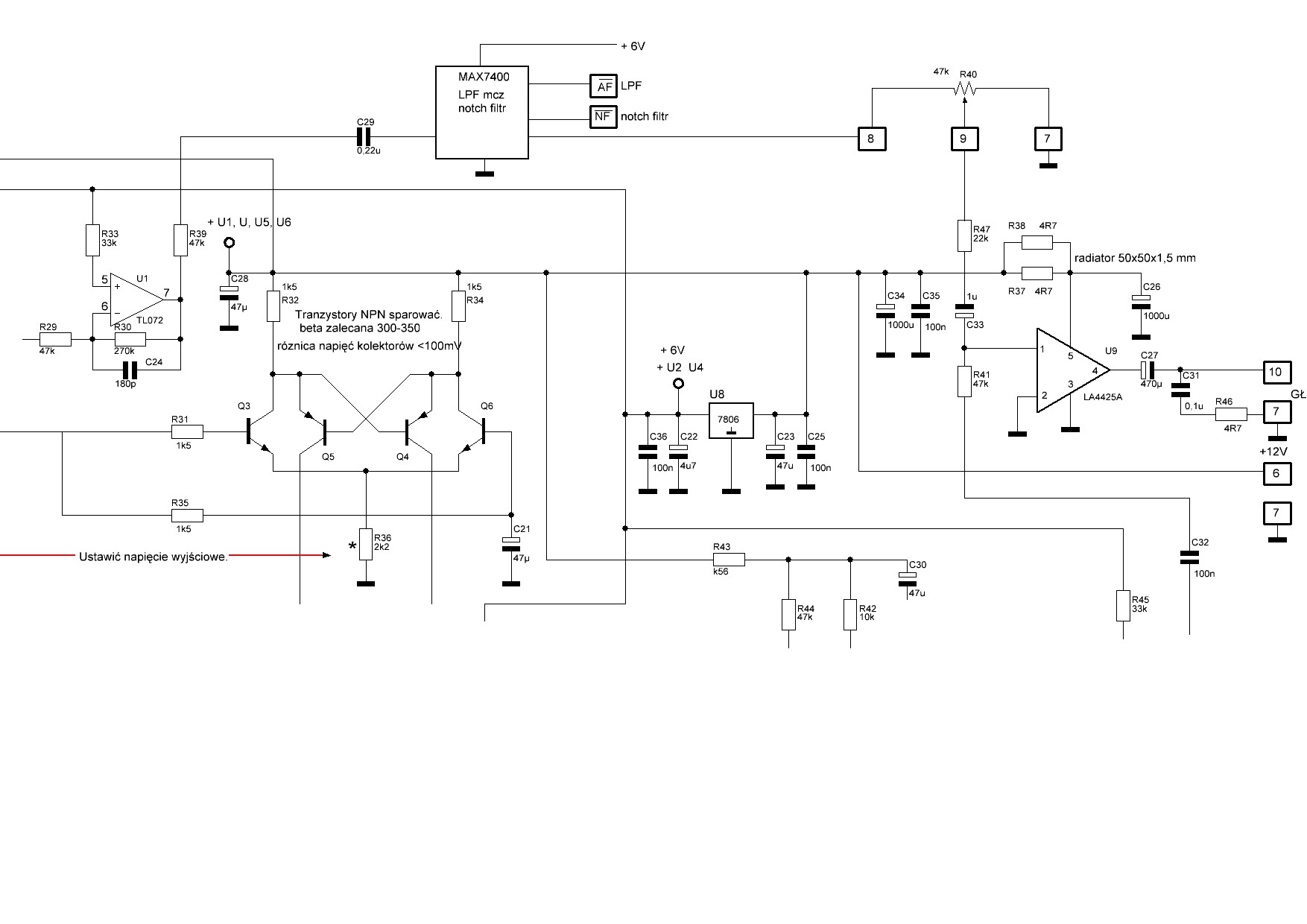

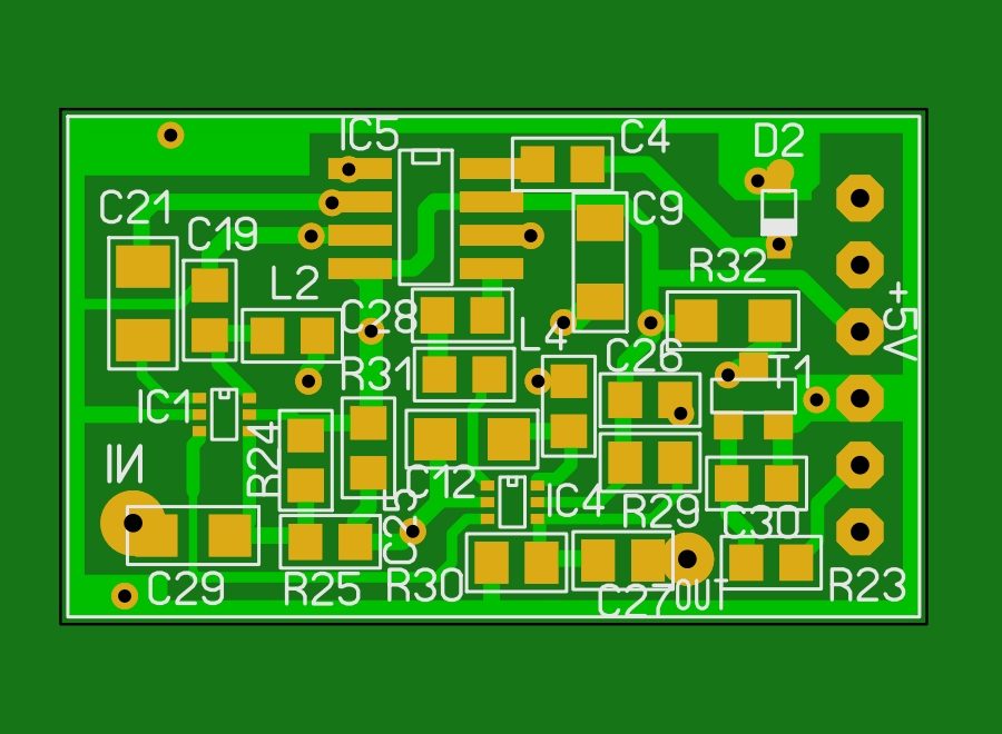

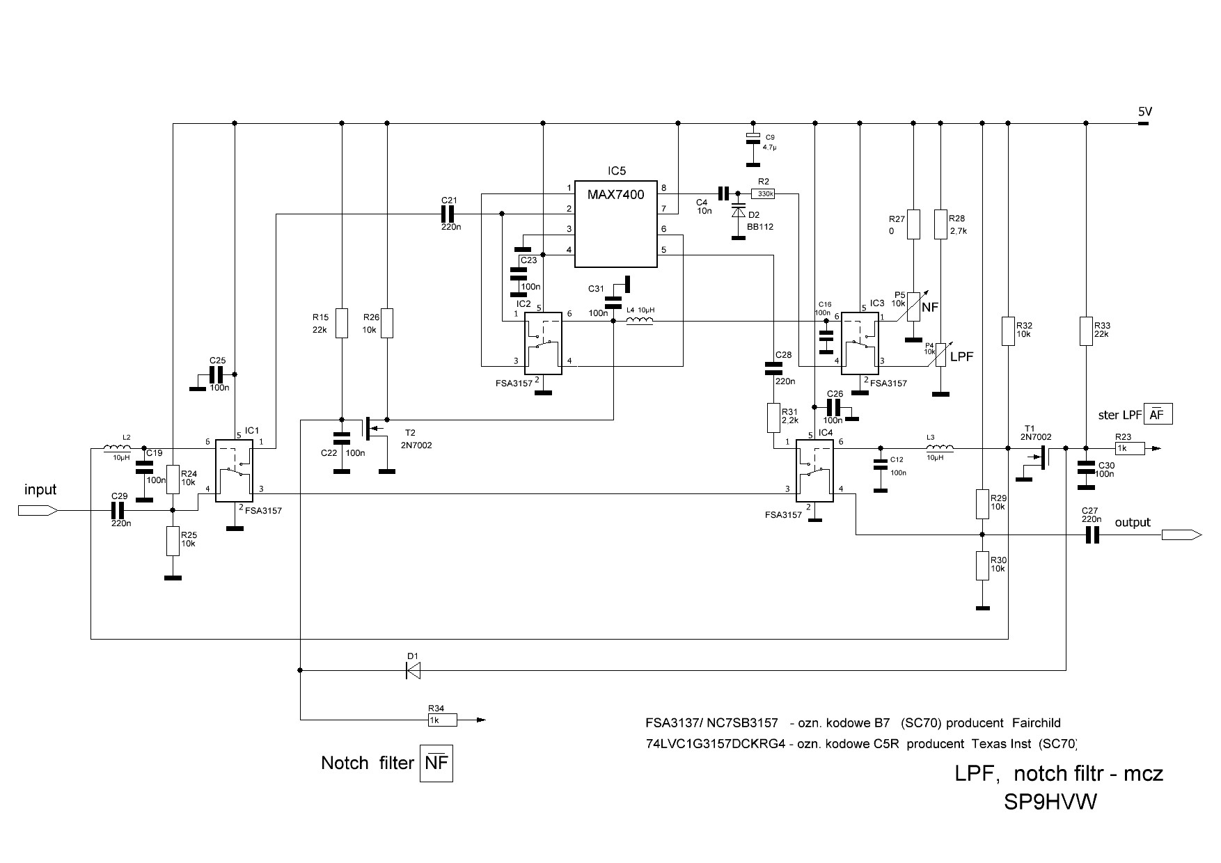

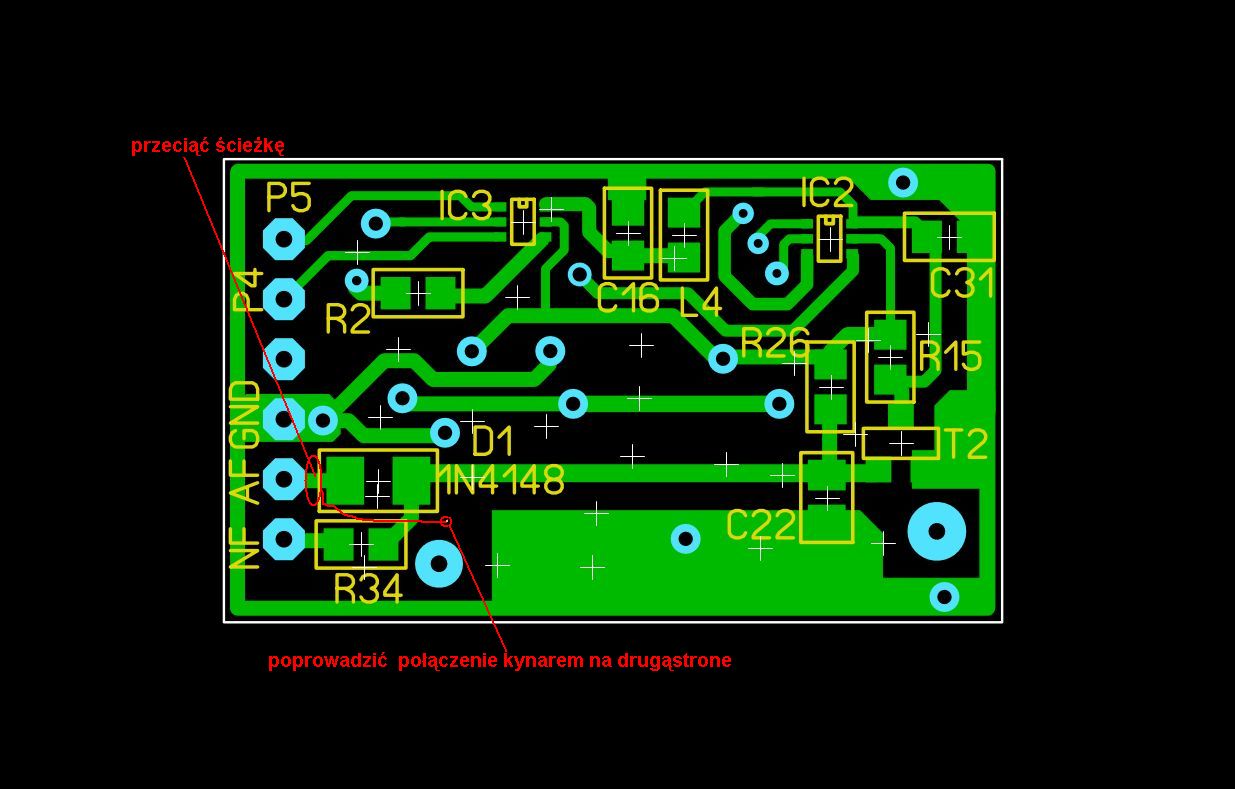

W układzie pracuje układ MAX7400 którym można płynnie regulować pasmo mcz. od strony górnych częstotliwości 4kHz do 500Hz. MAX7400 najlepiej pracuje poprzedzony filtrem mcz LC. Wstawiamy go na module automatyki pomiędzy wyjście audio z układu U1 n.7 i potencjometr reg. mcz R1 . Tłumienie przełącznika w paśmie przenoszenia gdzie zastosowano FSA3157 jest bardzo małe i wynosi około 0,2 dB.Układ szczególnie jest pomocny wtedy kiedy sygnał jest > 200mVpp - szumy MAX7400 są pomijalne a można wyciąć silne stacje pracujące z boku. Notch z wykorzystaniem MAX7400 wycina sygnały do poziomu -35dB. Włączenie lpf lub notcha następuje poprzez podanie stanu niskiego z sterownika. Układ bez podania sterowania pracuje jako bypas. W związku zainteresowaniem kolegów układem dopracuje PCB i opublikuje .Varicap D2- dioda w obudowie TO92 lub dowolna dioda z starego tunera AM np. radia samochodowego np BB112, BB512, 1SV149, BB510. Błąd na PCB i propozycja jak poprawić.
