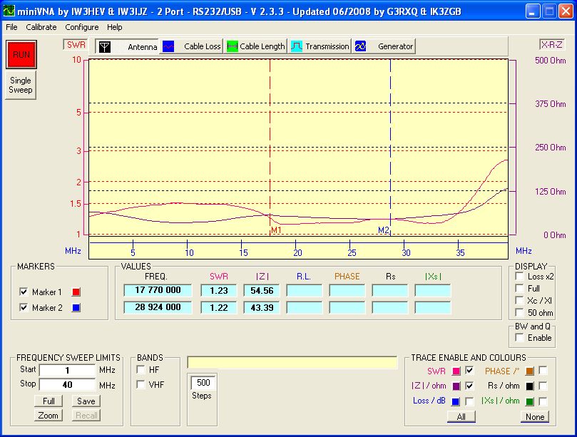

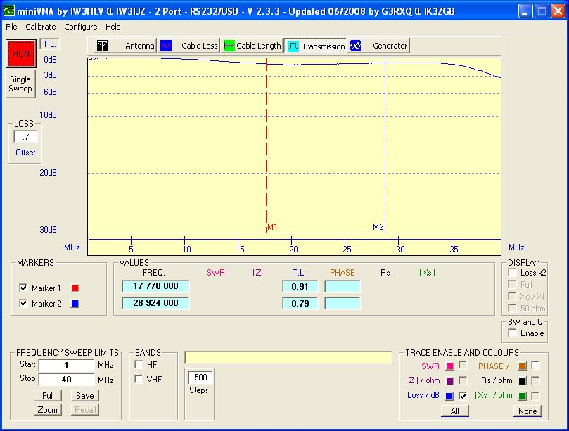

Przyjąłem takie wartości:260nH,320nH,260nH czyli 9zw,10zw,9zw dla T37-6.
W załączniku mój pomiar Max6 przebiegu i drugi załącznik SWR,Z,przy zamknięciu drugiej strony rezystorem 50om.Niestety pomiarów przed wymianą nie zrobiłem.
İmage , İmage
Co do PCB to ok.Czekamy.
