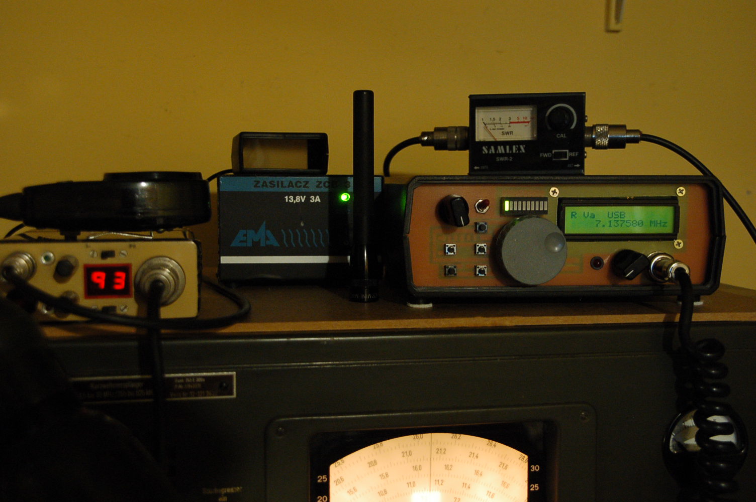

Dzień dobry.
Nabyłem Kacpra celem przerobienia na CW. Chyba wbuduję brzęczyk 800 Hz. w mikrofon Big Grin
Radio działa dobrze i do lokalnych pogaduszek się nadaje. Dźwięk ma ładny, jak na te 4,5 W. Myślę że wzmacniacz m.cz. mógłby być czulszy bo wyraźnie słyszę rozmówcę ale; za cicho, a słuch mam dobry (miałem badania). Słowem na słuchawki słyszę.
Miałem antenę inv. V na 80 m. i połączyłem ramiona w pętlę. Dało to efekt w postaci niższego SWR i... łącznościom. Najdalej połączyłem się na odległość 150 km.
Mam pytania:
Muszę przerobić gałkę strojenia i dać porządny enkoder i gałkę. Czy ten enkoder będzie dobry: http://allegro.pl/potencjometr-impulsato...52686.html
Wygląda bardzo solidnie.
Drugie pytanie; czy napięcie sterowania PPT to w czasie ma pojawiać się +12V w gniazdku czy ma być zwarcie do masy?
pozdr!
