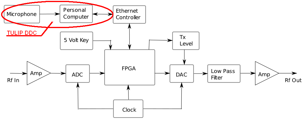

Artur, przeczytaj opis modułu HiqSDR i wszystko będzie jasne, co w nim jest i co potrafi.
Dwa moduły TULIP-DDC (DSP-RX9CIM + sterownik R6DAN) zastępują tu mikrofon i komputer z oprogramowaniem do komunikacji z HiqSDR.
